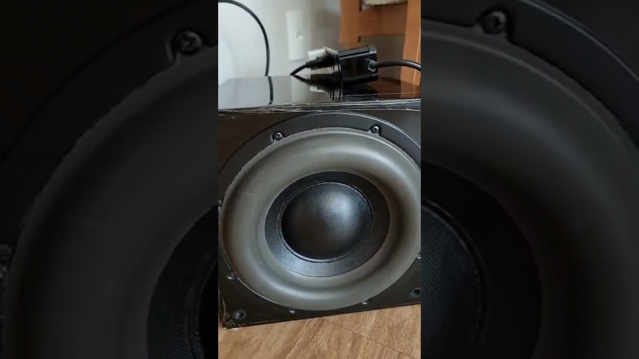

Pessoal, boa tarde! Hoje de manhã acordei e reparei que meu Sunfire HRS-10 tava fazendo barulho (o famoso hummmmmm).
Desconectei o cabo RCA, deixei conectado somente na tomada e o barulho continua. Testei com outro cabo, em outra tomada da casa, mesmo problema. Alguma ideia do que possa ser? Se puderem me dar uma ajuda agradeço bastante! Segue vídeo mostrando o problema:
Tive esse problema recentemente. É o mesmo ruído que é mostrado no vídeo, idêntico. Aconteceu depois que caiu um raio bem próxima à minha casa. Levei em uma assistência, falaram que precisavam substituir alguns capacitores, me cobraram 730 reais, e o sub ficou perfeito. Antes de levar na assistência, tentei conviver com o ruído, pois o sub continuava funcionando, mas não deu, é muito incômodo. Valeu cada centavo. Cheguei a pensar em não consertar e comprar um novo sub, mas depois de consertado, lembrei o tanto que esse sub é bom. Esse grave macio e poderoso do Sunfire é muito legal.
É, terei que fazer a mesma coisa, imaginei que fosse problema em algum capacitor.
Até cheguei a abri-lo e não vi nenhum capacitor estourado ou vazando, mas provavelmente deve ter sido algo ligado à corrente elétrica mesmo, pois na sexta a noite choveu (apesar de até a hora de dormir eu não ter visto nenhum raio, variação de energia nem nada) e quando acordei no sábado estava com esse barulho.
Amanhã irei levar em uma assistência técnica que me indicaram, espero que estejam realmente acostumados a mexer com isso.
Acabei de receber o orçamento da assistência, me passaram o seguinte:
“Subwoofer com ruído no som devido Mosfets de saída de áudio digital com defeito.
Orçamento para desmontagem, limpeza, desoxidação, troca do mosfets e componentes secundários para restabelecimento do funcionamento do equipamento.
O serviço de mão obra e peças fica por R$985,00 em 3x sem juros no cartão ou 10% a vista no PIX ou dinheiro R$886,50”
Sinceramente, não sei se está barato, caro, e não conheço outra assistência por aqui que faça um serviço semelhante, então não vou ter para onde correr e terei que aceitar o preço.
