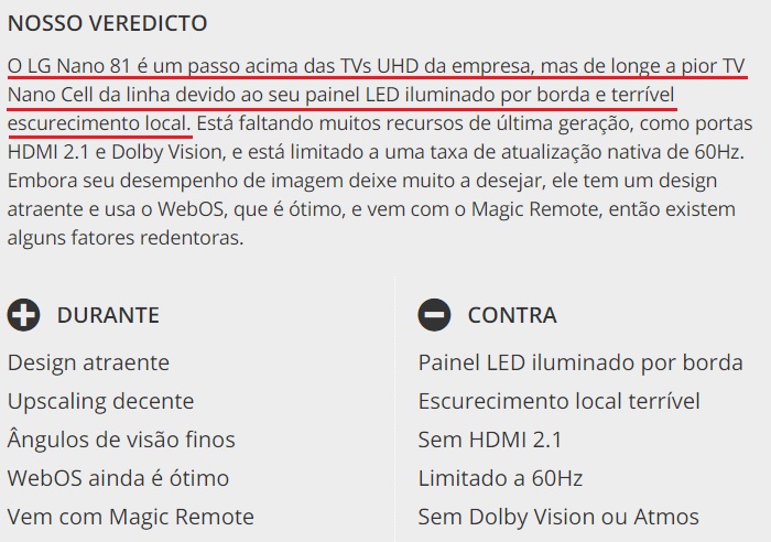

Já a LG 55NANO81 IPS Edge Led 2021…
https://i.postimg.cc/g0b2p86v/55-NANO81-2.jpg
https://www.techradar.com/reviews/lg-nano-81-55nano81

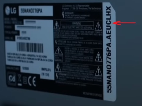

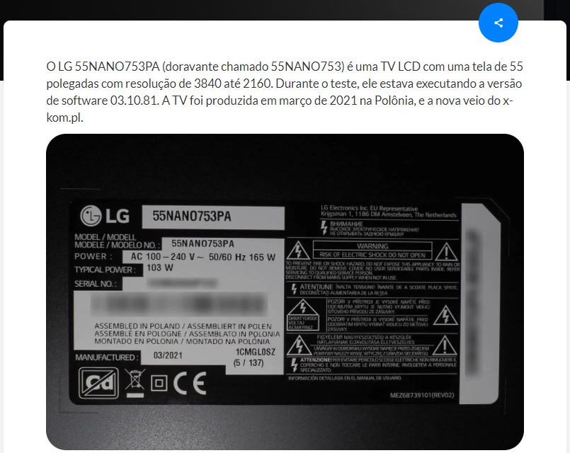

[QUOTE username=Robertoy userid=7348210 postid=1326792483]Essa LG 55NANO77 russa tem a identificação “C” para o código de identificação do fornecedor do painel (não sei quem é esse fornecedor, e se seria VA ou algum “tipo IPS”…)
Quando aparecer a LG 55NANO75 no mercado brasileiro, é verificar se é utilizado também esse painel “C”
[55-NANO77-C]
Para saber quem é o “Panel Maker” do painel “C”, só pelo menu de serviço da tv.
https://forum.htforumbrasil.com.br/post/lg-nano-linha-2021-11340265?pid=1326657890
Será que a LG 55NANO75 polonesa com painel VA utiliza esse painel “C”?..

No final me parece mais negócio uma 75 para quem busca uma TV “de entrada com algo a mais”, do que uma 81.
Não tem local dimming, mas é Direct Led, o que pode ser uma solução decente.
Sendo, talvez a 85 uma opção para quem busca 120Hz etc…

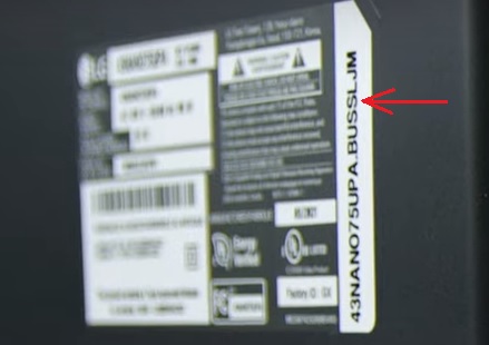

[QUOTE username=Robertoy userid=7348210 postid=1326783152]Essa LG 43NANO75 americana tem a identificação “S” para o código de identificação do fornecedor do painel (será um painel VA Sharp de 43"?..)
[43-NANO75-2]
https://www.youtube.com/watch?v=1MYekWmyNUY [/QUOTE]
https://forum.htforumbrasil.com.br/post/lg-nano-linha-2021-11340265?pid=1326783152

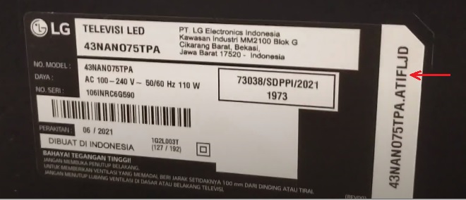

Essa LG 43NANO75 em versão “F” deve utilizar painel “tipo IPS” (ADS BOE).
https://i.postimg.cc/TwpHTBw1/43-NANO75-F.jpg
https://www.youtube.com/watch?v=afnr94XOXnc
[43-NANO75-F]

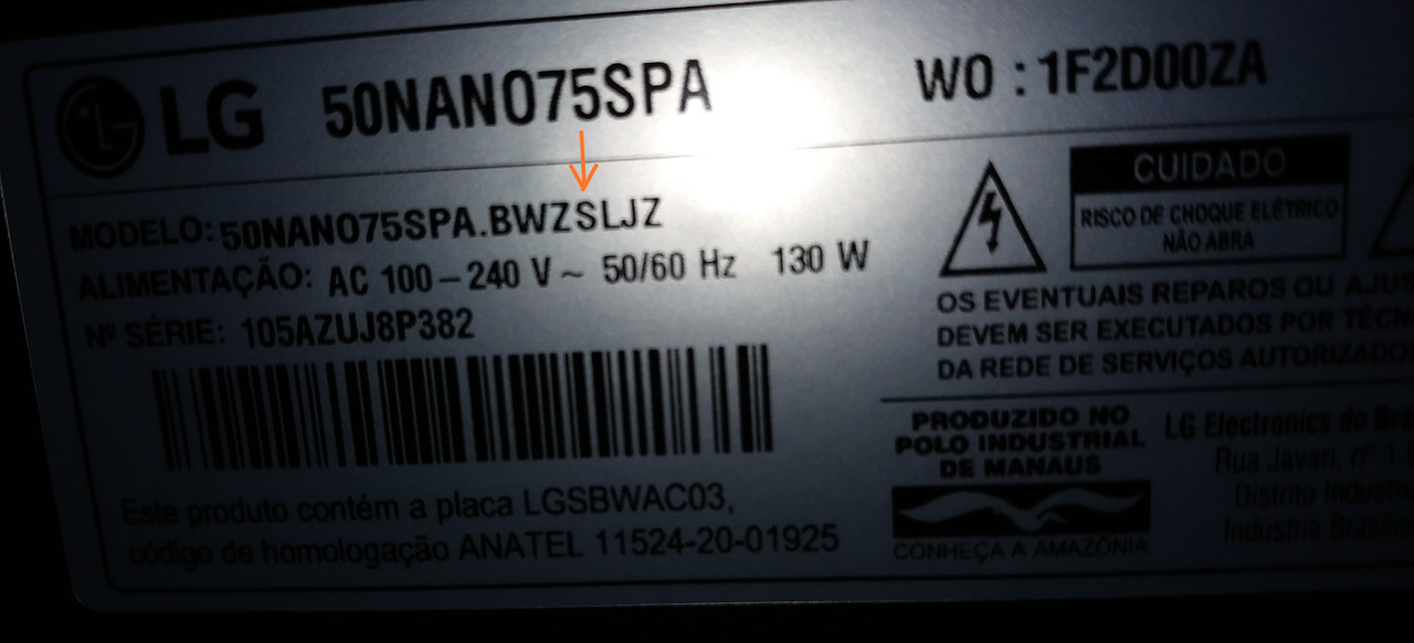

Vi a LG 50NANO75 em loja física do Carrefour.
Ela está mais "esbelta", no padrão "bife na chapa", se comparada a LG 50NANO79 de 2020.
A unidade LG 50NANO75 que vi deve utilizar painel VA Sharp (identificação "S" na etiqueta).
O "teste do toque" / "teste do arrasto" confirmaram o comportamento do painel VA nessa 50".
https://i.postimg.cc/LsfqFTns/IMG-20210711-105953.jpg
https://i.postimg.cc/9QCFKhyr/IMG-20210711-102809.jpg
https://i.postimg.cc/rs7gsjCP/IMG-20210711-102947.jpg
