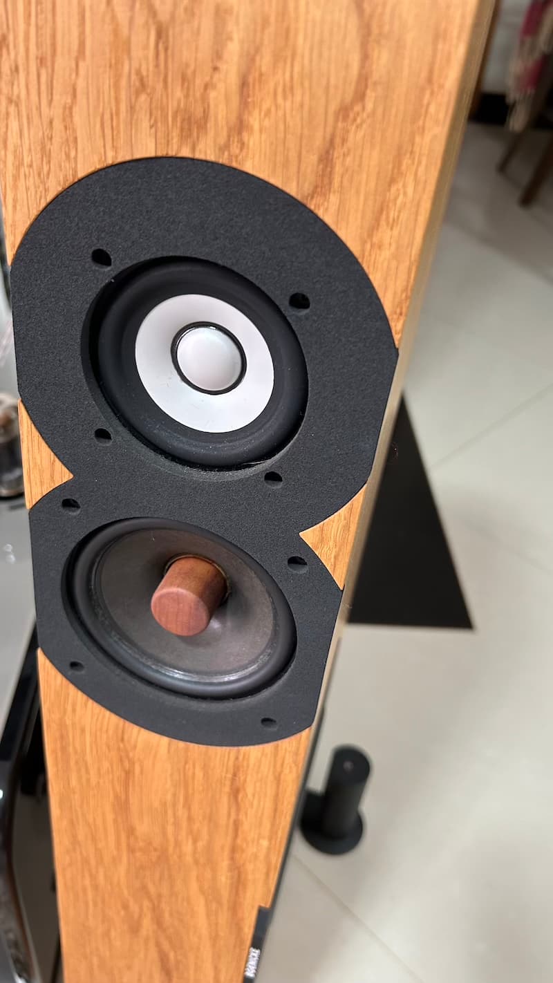

Tenho uma caixa Boenicke W8 comprada há mais de 2 anos. Ela é o modelo “standard”, porém comprei separadamente em fornecedores alguns dos componentes que fazem parte dos modelos “SE” e “SE+”: capacitores Mundorf Silver Gold Oil (principal) e Duelund Tinned Copper Foil 0.01 uF (bypass), Steinmusic Speaker Match Signature e o Bybee Quantum Purifiers.

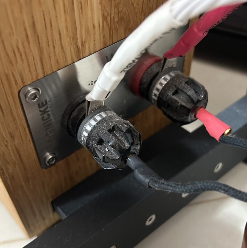

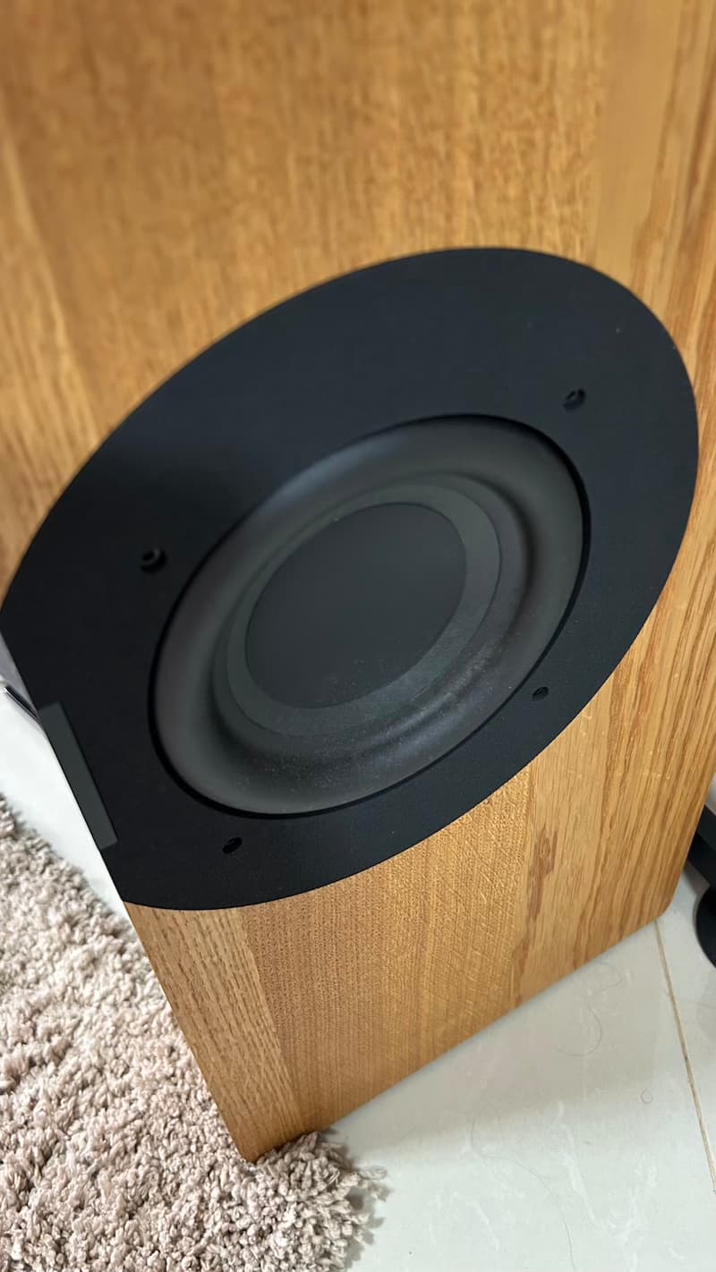

Ainda não fiz qualquer tentativa a esse respeito, porém tenho receio que se for preciso retirar algum dos falantes, danifique as borrachas que os envolvem (vide fotos) ou mesmo não consiga repo-las do mesmo jeito. Se tudo pudesse ser feito somente pela parte de conexão da caixa ao cabo que vem do amplificador (vide foto), tudo seria mais fácil.
Gostaria de saber a opinião dos colegas que costumam fazer esse tipo de mudança, em particular o citado acabamento em volta dos falantes.

@joao.otavio Acredito que a questão está no acesso do crossover.
Caso o crossover seja acessível pelos borners traseiros, de modo a retirá-lo para fazer o serviço, não será necessário a retirada dos autofalantes.
Pela “facilidade” de retirada do compartimento dos borners, em detrimento dos autofalantes, eu desaparafusaria, puxava com cuidado e visualizaria para ter ideia… Caso não consiga ver o crossover e ter acesso para sua retirada, teria certeza que seria somente pelos autofalantes.
Quanto a retirada dos autofalantes, acredito que não tenha problemas de danos, mas precisa ser cuidadoso sempre e ver se tem colas ou encaixes para não danificar.
Boa sorte e parabéns pela jóia !
Dando uma pesquisada aqui, sinceramente acho difícil de ser pelos autofalantes, a não ser o lateral, porém improvável, pela arquitetura interna da caixa…

Supondo que as borrachas que cercam os falantes sejam coladas, o que você me sugere para descola-las e depois cola-las de volta?
Olá João,
Acho que teria que desparafusar e ver como o falante vai sair. Talvez não seja colado e tenha apenas uma borracha de vedação. Aí vai ficar bem mais simples do que você está pensando.
