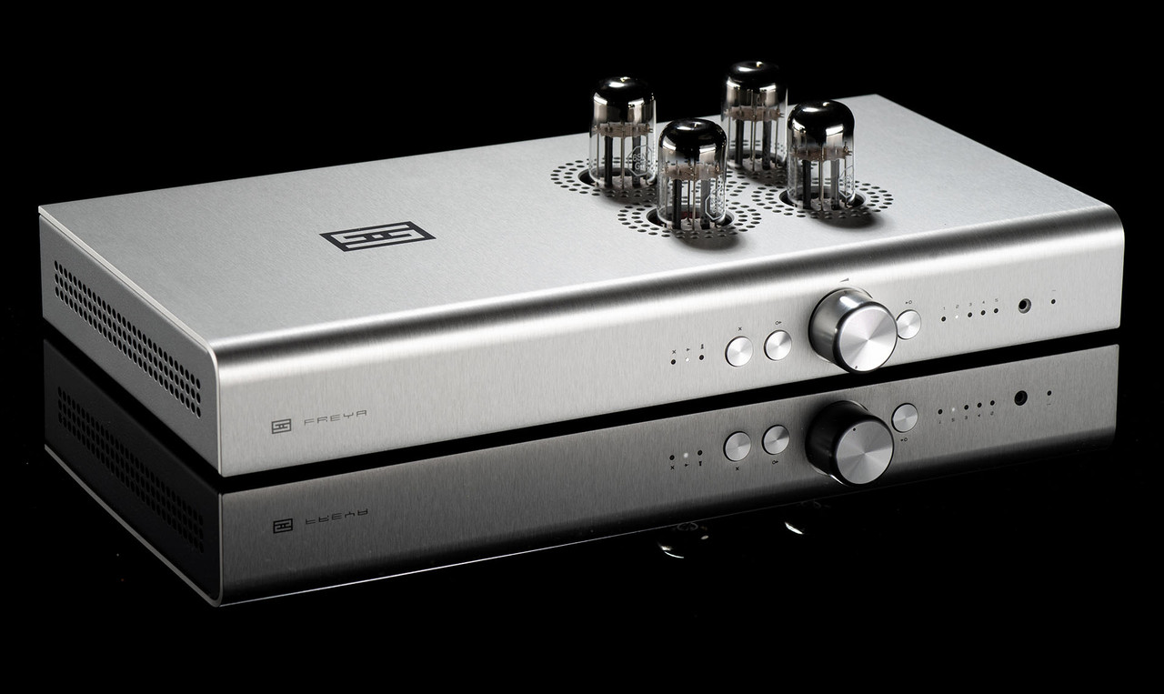

Se você for fazendo upgrades aos poucos, compre primeiro um bom pré, eu tenho um Schiit Freya+
que é uma excelente relação custo benefício …
[Schiit-Freya]
