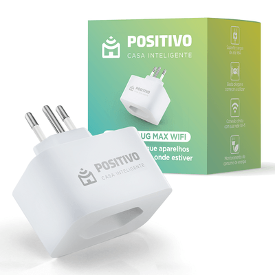

tomadas wifi liga e desliga aparelhos
https://positivocasainteligente.vteximg.com.br/arquivos/ids/155673-400-400/SmartPlugWifiMax—Copia.png?v=637275167737230000
