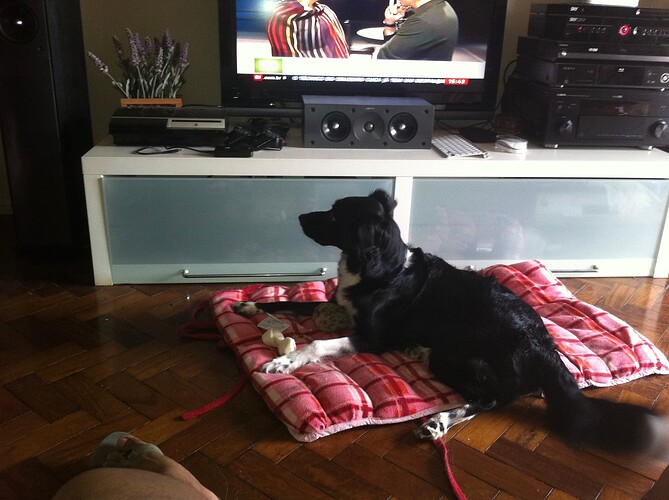

Bem, para falar do meu primeiro sistema e necessário retornar ao ano de 2008. Eu estava buscando montar meu primeiro sistema em casa. A epoca eu conheci o falecido HTForum, do qual tenho uma grande nostalgia, bem como a revista nacional “Audio Video Magazine”. Foi uma epoca para me atualizar e aprender sobre as novas tecnologias, ja que eu estava mais habituado com audio 2CH.
Comecei a montar o sistema pela TV, a epoca 1080p era o que havia de mais recente, e optei pela Sony KDL-42V4100. Ela suportava 1080p e video a 24hz, entao ja era um bom começo. Gostaria de uma TV maior (quem nao?), mas o orçamento nao permitia a epoca.
Com a TV garantida, eu optei por comprar um PS3 para ser meu midia player. E tb jogar um pouco, pq ninguem e de ferro.
Entao chegou a parte mais cara daquele sistema: Receiver, caixas e sub. Pelo tamanho da minha sala a epoca um sistema 5.1 seria o maximo que eu conseguiria (e tb que caberia no orçamento). Pesquisei bastante, e fui a uma loja no Rio de Janeiro para ver as opções (Definitive Home Theater, que eu tenho certeza que nao existe mais). Chegando la vi algumas salas e equipamentos que nao conhecia. Fiquei muito impressionado com uma sala que tinha um sistema Klipsch (RF-83, etc) com um receiver Marantz SR8002. Era uma sala dedicada, e se nao me engano ja era um sistema 7.1. Gostei muito, mas nao foi isso que o orçamento permitiu… rs.
O pessoal me apresentou algumas opções, e acabei levando para casa um conjunto Jamo S606 HCS3 (LCR + 2 Surrounds), dois pedestais, o subwoofer Jamo Sub-250, e o receicer Yamaha RX-V 663. Apesar de tudo fiquei feliz com a compra (eu fiquei, a namorada a epoca ficou com raiva… queria viajar com o dinheiro que eu investi, mas o tempo mostrou que eu fiz a escolha certa… rs)
Infelizmente eu nao tirei fotos do sistema (ou se tirei eu nao as tenho comigo, mas se eu achar vou atualizar o post com as fotos da epoca). Mas vou deixar abaixo as fotos que encontrei dos mesmos equipamentos. O Receiver RXV-663 ainda esta comigo, eu o uso aqui para fazer testes quando preciso.

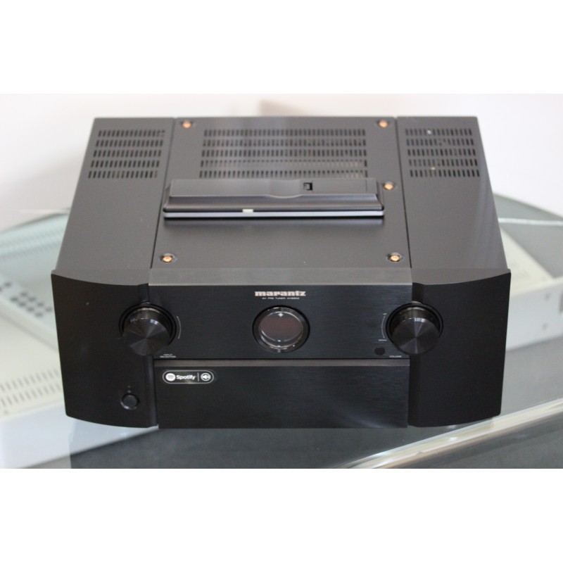

  • Pre- Marantz AV 8802a

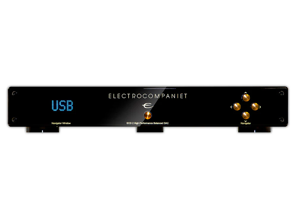

  • DAC - Electrocompaniet ECD-2

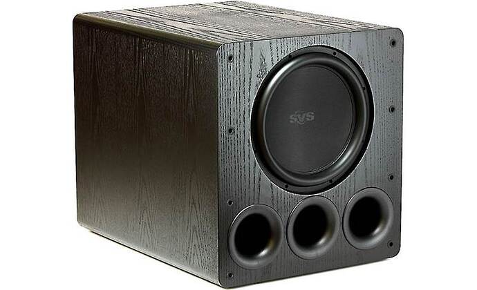

  • Subwoofer - SVS PB-13 Ultra

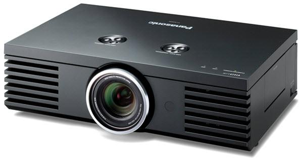

  • Projetor - Panasonic PT-AE 4000

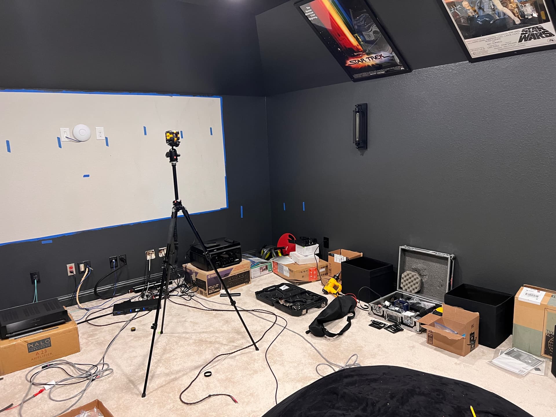

Neste post vou comecar a documentar a construção da minha sala dedicada. Como a maioria dos antigos frequentadores do HTForum, ter uma sala dedicada tb era um sonho, e estou contente em trabalhar para fazer isso acontecer. Não esta sendo um processo simples, mas estou curtindo a jornada, e isso e o que importa no final.
Primeiramente vamos falar do espaço. Nos mudamos para a nossa casa em 2020, e a mesma ja possuía uma sala pensada para ser dedicada para cinema, o que e muito comum aqui no Texas.
A sala possui as seguintes dimensões: 4.37m de largura, 6m de profundidade, 2.74m de altura. Bem, dimensões nao muito padrão em metros, mas aqui a unidade de medida e polegadas, entao acontecem essas coisas. A sala esta bem próxima das proporções chamadas “Golden Ratio”, que sao 1:2.6:1.6. Mais informações neste link: [Audio Advice Guide for Home Theater Room](A Guide To Home Theater Acoustics - Improve your room acoustics – Audio Advice
Abaixo mostro fotos da sala como eu recebi.
Apenas o detalhe e que eu recebi a sala com o carpete instalado, mas essas sao as fotos que achei aqui de antes das modificações.
E um pouco mais de fotos durante os últimos anos com pequenas modificações como parte do projeto.
Sim, estava uma bagunça neste dia, mas agora esta pior (muita coisa por fazer na sala ainda). Nesta foto da para perceber que mudamos a cor da sala e fizemos uma primeira projeção de como ficaria uma tela ali. Hoje o projeto e colocar uma tela um pouco maior, mas chegarei nessa parte. Também trocamos as luminárias (sconces) e coloquei alguns posters, mas ja os removi tb. A idéia agora e colocar tratamentos acústicos ali. Chegaremos nesta parte mais para frente tb.
Para finalizar este post, a ideia e falar um pouco mais sobre o conceito que estou adotando para a sala, que foi a base da maioria das decisões que eu tomei. Minha ideia e montar uma sala que atenda os padrões THX Ultra, incluindo equipamentos. A THX tem vários níveis, e o THX Ultra e para uma sala com ate 3000 cubic feet (minha sala tem algo de 2250), distancia entre o principal seating point e a tela de aproximadamente 12ft (3.66m), o que tb e o meu caso. Para mais informações sobre o THX Ultra, eis o link: https://www.thx.com/room-size
Muitos tópicos para comentar por aqui. Nos próximos posts eu vou comentar mais sobre as escolhas de equipamentos que eu fiz, a começar pelas caixas de som (bem, a foto que eu postei ja da um spoiler… rs). Um abraço.

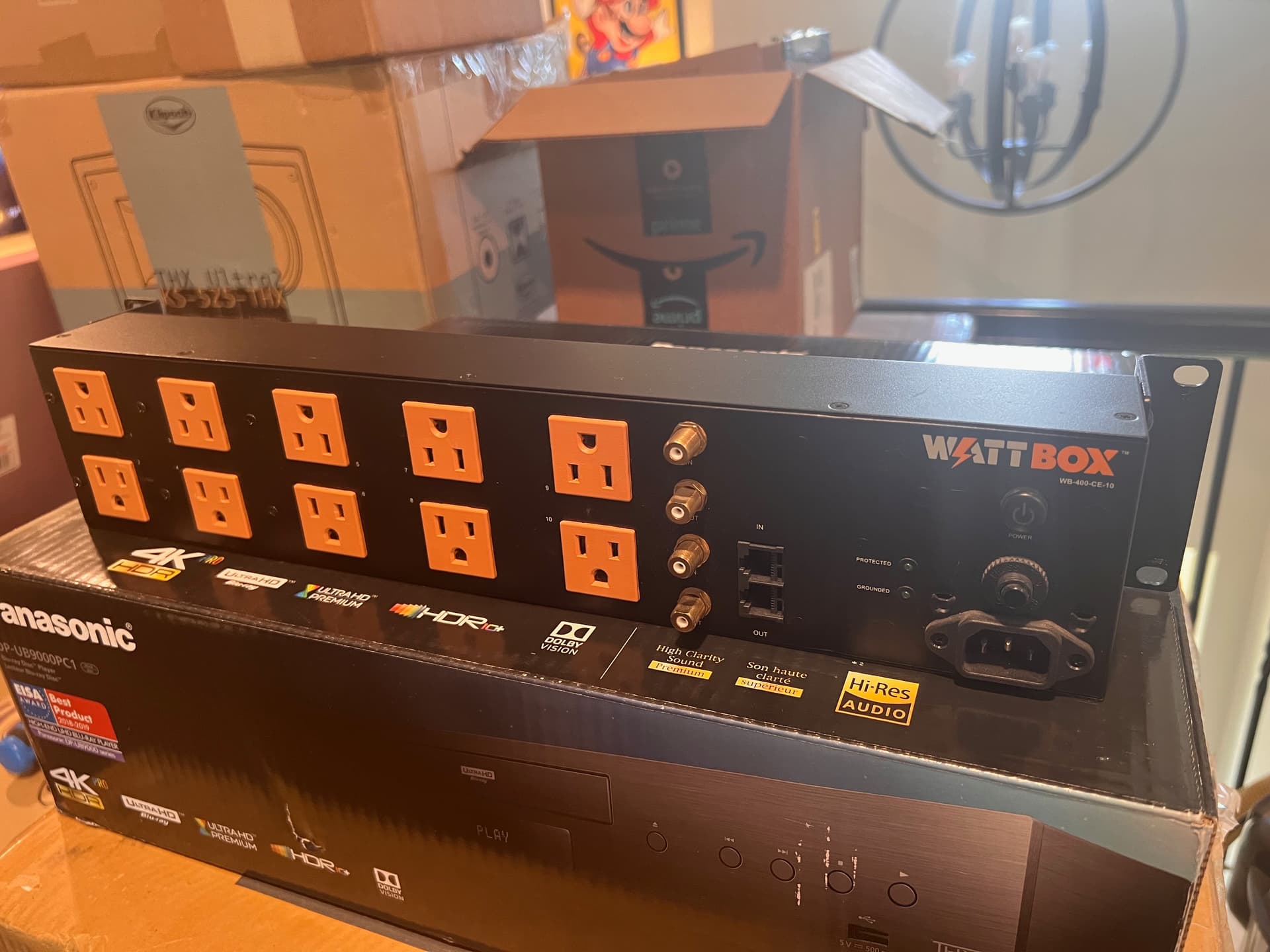

Em termos de circuitos, o sistema 3 terá na pratica 4 circuitos, sendo 2 de 20A e 2 de 15A, sendo estes últimos compartilhados com a chamada “Concessions Room”, local onde mantenho uma geladeira, máquina de pipoca e cafeteira (quando estiver pronta eu posto aqui as fotos), e também com o Lounge/Game room. Estes dois circuitos de 15A não serem dedicados e uma pena, mas a ideia e ter um subwoofer ligado em cada um, alem de coisas menores. Os equipamentos principais serão ligados nos circuitos de 20A. Alem disso, eu uso tomadas Furutech (GTX Gold e FTX Gold) para os circuitos dedicados e para dois dos subs do projeto.
Para distruibuição de energia, temos algumas coisas aqui. Eu não gosto de ligar amplificadores em protetores de surto em linha (velho habito), então a ideia e usar um protetor de linha paralelo (Shunyata Research Venom Defender). Para este circuito de amplificadores, eu vou usar um Shunyata Research PS8 Venon como distribuidor de energia (ja esta comigo a uns 10 anos… rs). Pretendo colocar tb um Nordost QV2 tb neste circuito. O cabo de forca para o PS8 é o Furutech que eu montei. Para o outro circuito dedicado, para fontes, processadores e projetor, vou usar um distribuidor da Emotiva CMX6, alguns QV2 e QK1. O cabo de forca é o montado com o DH Labs Silver Sonic Red Wave. Além disso, para o rack e para o circuito não dedicado vou usar alguns filtros da Wattbox. Não conhecia a marca antes de vir para ca, e quase todos os integradores de HT usam esse surge protector em seus projetos. O que eu vou usar e rack mountable, mas me permite montar equipamentos na parte da frente do rack.
Em resumo, eis meus guidelines que eu procurei seguir ate o momento:
  • Usar múltiplos circuitos dedicados, observando os cuidados com a instalação para evitar loop de terra e diferença de potencial entre os circuitos. Isso e particularmente importante para sistemas que tenham equipamentos que demandem muita corrente, como amplificadores e subwoofers de alta potencia.
  • Cabos de forca: Para amplificadores e subwoofers ativos, 10AWG e isso não e negociável. Para fontes, 12 ou 14 AWG, podendo usar cabos que possuam prata em sua composição.
  • Distribuidores de energia - 10AWG, novamente sem negociação.
  • Para o projetor, eu optei por ligar ele no mesmo distribuidor da fonte, o que implica lançar um cabo de forca longo. Ele vai passar junto com o HDMI, MAS meu HDMI é híbrido (Fibra Óptica), ou seja, não sofre com interferência eletromagnética. No caso, eu usei a variante de 12AWG da minha “Receita” de MagicPower para ele.
  • Um bom terra e fundamental. Se vc não tem a sorte de receber a sua casa com um terra bem feito, procure um bom eletricista e veja o que e possível em sua situação.
  • Preciso de um cabo de forca muito caro? Eu procuro ver um cabo de forca como algo que pode se tornar um “gargalo” para a performance do equipamento, e não algo que vai fazer um equipamento ruim ficar bom. Então eu optei no Sistema 3 a usar cabos mais caros apenas em funções mais “nobres”, como a entrada dos distribuidores de energia.
Enfim, assunto polemico, e eu respeito quem pensa diferente de mim. Quando optei por ter vários sistemas, uma das coisas que eu sabia e que eu iria priorizar cabos de melhor qualidade para o meu sistema 2CH. Nos outros eu iria buscar excelentes cabos, e não focaria em suas marcas.
