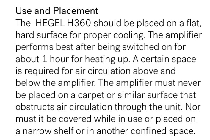

A pergunta mais difícil de responder é “o quanto isso afeta nosso sistema ou nossa percepção sobre a saída do equipamento”?
A resposta fácil é “Depende”. Não só da quantidade de resistores e outros componentes com variação dentro do enquipamento como também depende da sensibilidade do resto dos enquipamentos no sistema, incluindo o nosso ouvido.
Pelo menos há uma explicação científica mais plausível para o fenômeno!
