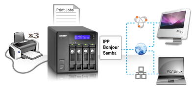

Tenho um NAS TS-253Be e como ele fica próximo ao meu computador e minha impressora, resolvi ligar a impressora no NAS, para deixar disponível para os outros notebooks da casa!
Nas informações da QNAP, bastaria plugar a impressora na porta USB, que tudo seria fácil (mas não foi!!), e ate o momento não consegui.
Verifiquei que ao conectar um Pendrive, o NAS reconhece, mas não a impressora.
Lendo algumas informações, vi uma camarada falando que também teve problema, mas resolveu usando uma Linux Station, falou que depois que colocasse a impressora no Linux, o NAS passou a funcionar como servidor de impressão.
Surge então o meu segundo problema, o Linux não reconheceu a Impressora, nem o Pendrive!!
Alguém tem alguma sugestão??
Testou colocar a impressora em outra porta USB ?
Pelo q li a impressora deveria ser reconhecida automaticamente, se não foi só posso pensar em trocar a porta e ou o cabo usb pra testar
Então, coloquei na 5 entradas, nas 4 traseira e na frontal!! O Cabo e o mesmo que usava no computador, ate testei outro cabo.
Alguem ja instalou a impressora no Qnap?? Foi simples como a pagina abaixo mostra??

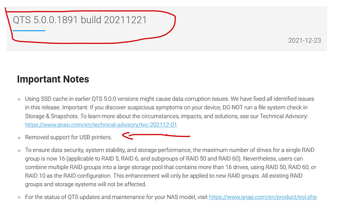

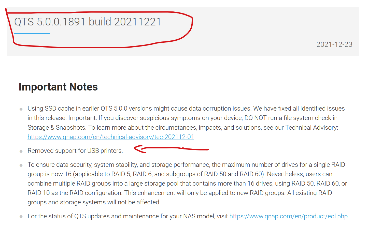

Abri um chamado no Suporte técnico da Qnap, foi retirado o suporte a impressora no novo QTS 5

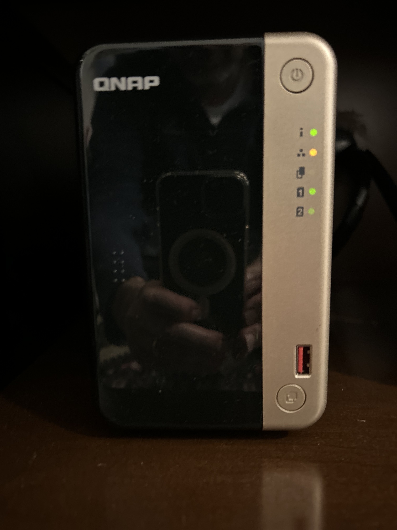

Coloquei à venda meu NAS , troquei pelo último modelo o ts-264 e discos maiores 18 TB
Quem tiver interesse segue anúncio aqui no Htforun
Novo Brinquedo já instalado e funcionando
QNAP NAS TS-264
