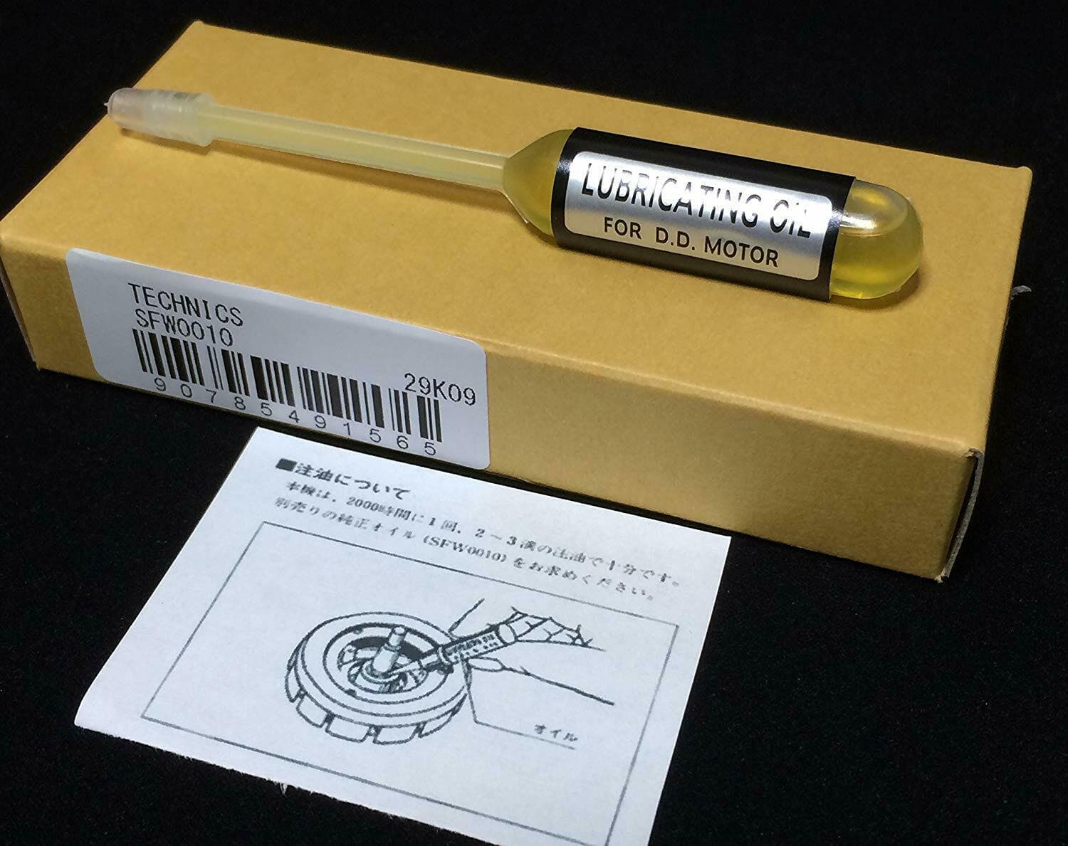

Está mesmo certo usar esse óleo de tratamento STP no eixo do toca discos? Ele não é um óleo, mas uma solução, inclusive com detergentes e dispersantes misturados.
Acho que o correto seria óleo teflonado ou outro mais puro, sem misturas.
Pois é, Leonardo, acho que tem um erro grave nesta recomendação do aditivo STP.
Acredito que o rapaz que usa esse produto pode provocar danos no eixo rapidamente.
https://www.ebay.com/itm/283803998922?hash=item4214095aca:g:D10AAOSwFAteX1jP
Eu comprei um desses, acredito ser mais específico!
Ele é mais especifico com certeza, mas ali no rotulo fala que é para motor direct drive… Alguém sabe se o mesmo oleo serve em motor DD e em motor para correia tipo o da RP II?

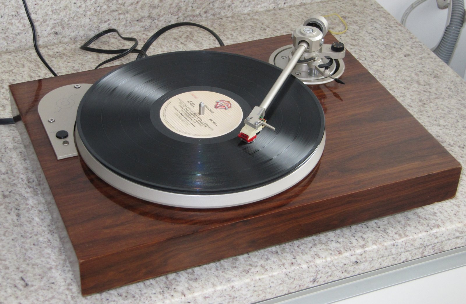

Tenho um RP-II que tem apresentado “hummmm” quando toco no braço, alguma ideia do que pode ser ?? Agradeço desde já…
Segue uma foto dele:
Finotti,
O hum provavelmente está relacionado a alguma questão de aterramento.
Você comprou este rpII nestas condições ou efetuou restauro?
De qualquer forma, neste tópico tem imagens sobre a fiação interna do TD e como repará-la.
Oi Altanir,
Não, eu comprei ele “estragado”. Estava parada a muitos anos e não girava mais o prato.
O estado “estético” dele não era dos piores, mas já tinha alguns “estufados” na lateral da madeira (típico de aglomerado) e estava na cor preta padrão de alguns RP-II.
No final das contas, o motor estava queimado e depois de conseguir um no antigo htforum, coloquei pra funcionar e restaurei a parte estética: lixei o gabinete original e depois de tirar o “preto”, e envernizar o resultado é o que vc viu na foto.

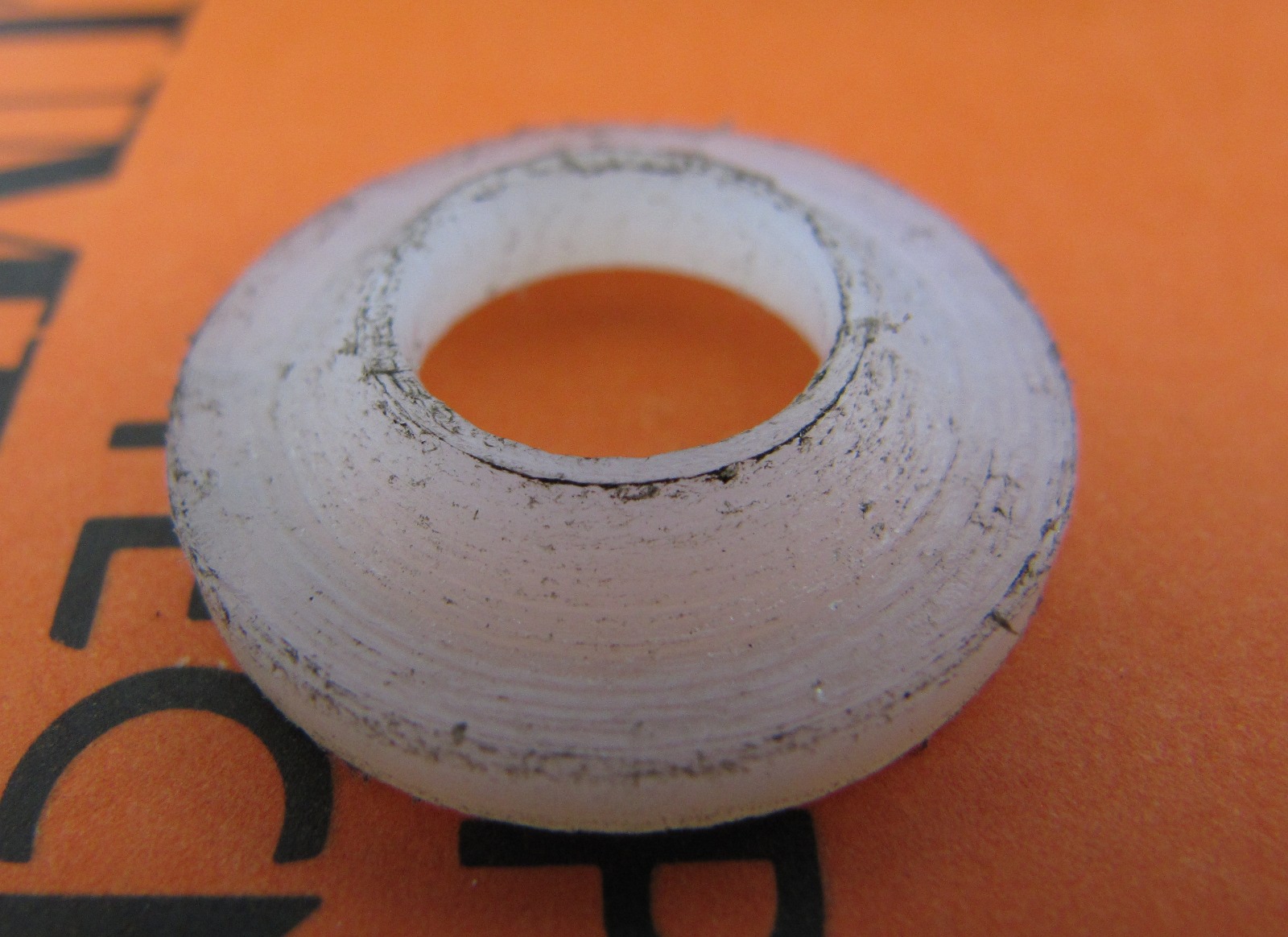

foto do retentor que não gostei
