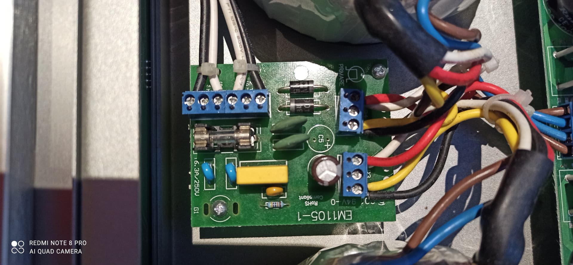

Estava pesquisando para verificar a possibilidade de converter o PRIMARE I30 para 220 v. E como não encontrei nada a respeito em nenhum fórum, questionei a própria Primare sobre o assunto, responderam prontamente, e me passaram o esquema para mudança.
Vou verificar na minha região alguém qualificado para fazer a conversão.

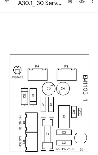

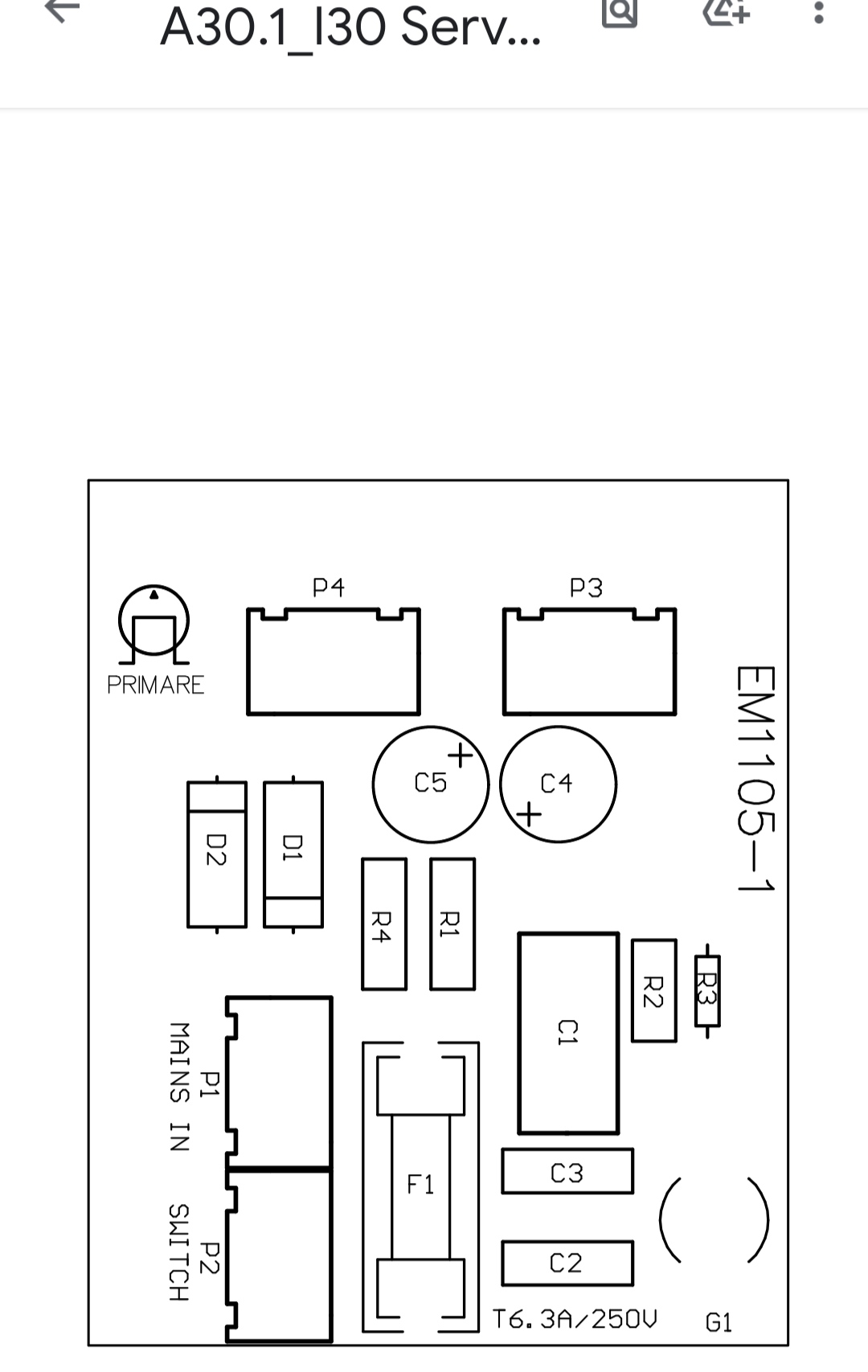

Mandaram um PDF com todos os circuitos rsrs. Não faço a menor ideia de qual parte se refere ao que que interessa. Mas dá pra enviar sim, um print.
Dei uma olhada no outro PDF, acho que peguei o jeitão.

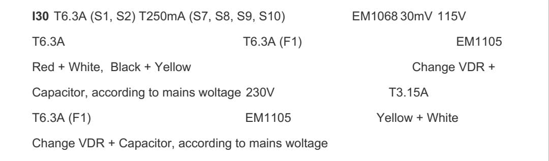

Segue print do penso ser o diagrama do esquema para converter a voltagem.
Não é nada complicado.
Pelo visto vai ter que trocar o capacitor também.
Se não tiver experiência com placas e solda, melhor levar num técnico.

Aqui sempre recorro a cidade de São Paulo para reparos. Mandei os arquivos para o técnico da minha cidade, ele disse que está faltando informações.
Exatamente.
O primeiro quadro está confuso.
Precisa ser mais preciso.
Saber exatamente o que alterar.
