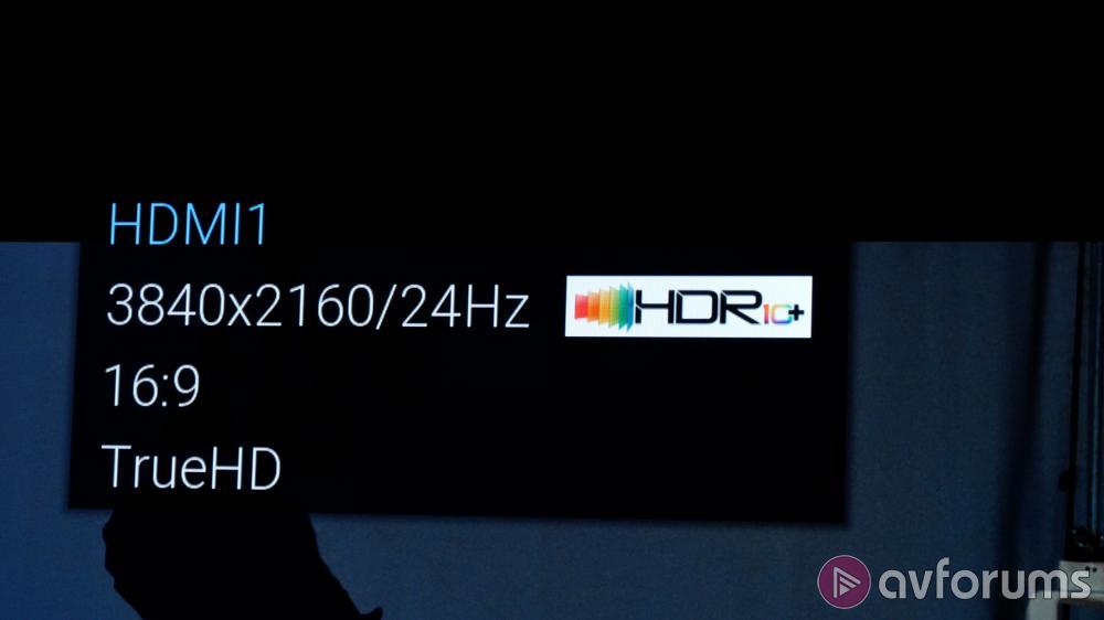

[QUOTE]Motion is strong with 24fps material looking very good with no frame skipping with Intelligent Frame Creation switched off. We didn’t notice any other obvious issues with frame skipping or dropping with IFC turned on, but artefacts are present with soap opera effect in the higher settings. However, overall, we found motion to be very good indeed for this level of TV.[/QUOTE]
https://www.avforums.com/reviews/panasonic-gx800-tx-58gx800-4k-tv-led-lcd-review.16274

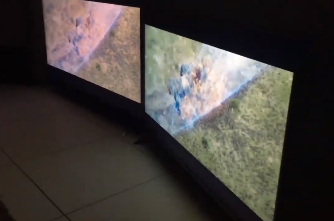

À esquerda, com o interpolador de frames ligado, mas com o risco de se adicionar o “Efeito Ratinho” (fonte 24fps ficando com aspecto de imagem/fluidez de programa de auditório) se a intensidade da interpolação for elevada (“Rapaiiisss, o bagúio parece que tá ao vivo!!!”).
“Efeito Ratinho” à direita.
https://youtu.be/SPZXR4sxfRc

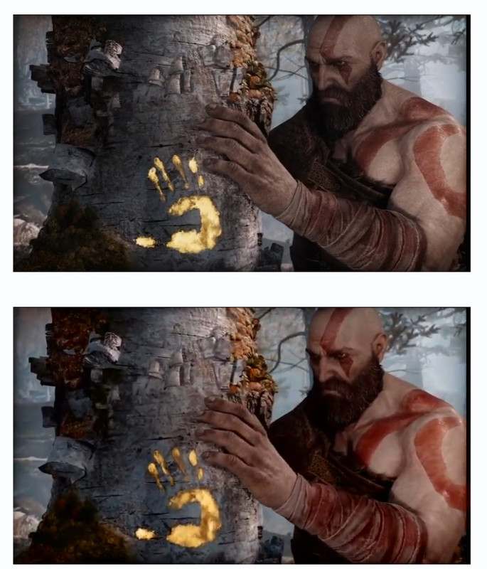

Mapeamento de Tom Dinâmico
Exemplo no modo Jogo em LG 60Hz (“HDR Palio Young 1.0”)
https://i.postimg.cc/gkT3cwzN/Mapeamento-1.jpg
https://youtu.be/OQdrCHnN0vU

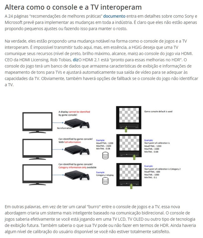

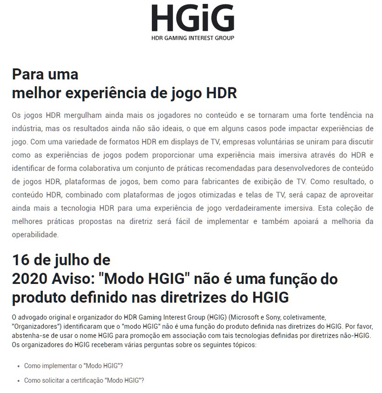

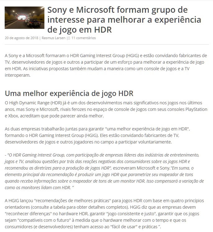

HGiG
https://i.postimg.cc/zBHTg8xT/HGiG-LG.jpg
https://i.postimg.cc/VsjYL2zT/HGiG.jpg
Perguntas frequentes
[QUOTE]O que é o HDR Gaming Interest Group (doravante HGIG)?
HGIG é um grupo voluntário de empresas que consiste em setores como jogos, exibição
TV, com o objetivo de especificar e disponibilizar ao público diretrizes para melhorar
experiências de jogos do consumidor em HDR. O HGIG não é um órgão de padronização e não
defina quaisquer especificações padrão. Para mais detalhes, consulte o documento da organização.
Como posso me juntar à HGIG?
As empresas que desejam ingressar no HGIG devem revisar o documento da organização e assinar o
documento de organização. Para mais detalhes, consulte a Seção 2 da organização
documento.
Existe um programa de certificação de logotipo?
HGIG não é um órgão de padronização. O HGIG também não cria especificações padrão,
realizar testes de conformidade ou licenciar quaisquer marcas comerciais relacionadas ao HGIG (incluindo logotipos).
Além disso, o HGIG não aplica / licencia tecnologias para terceiros. Em essência, não há
programa de especificação / licença de patente ou programa de certificação de marca comercial (incluindo logotipo)

Como posso indicar que sou membro do HGIG?
A HGIG recomenda a seguinte declaração aos membros da HGIG.
“Como empresa membro, incentivamos com entusiasmo as atividades do HDR Gaming
Grupo de Interesse (HGIG) ”
Contato
[email protected]
[email protected] [/QUOTE]
https://www.hgig.org/
Em 2018:
https://i.postimg.cc/JzCZHfXk/HGi-G-2018-1.jpg
https://i.postimg.cc/252ZJ3KQ/HGi-G-2018-2.jpg
https://www.flatpanelshd.com/news.php?subaction=showfull&id=1534743725

[QUOTE]Tudo o que você precisa saber sobre o HGIG - Gaming in HDR
Quem / O que é HGIG?
O HDR Gaming Interest Group (HGIG) é um grupo de empresas que colaboram voluntariamente para criar diretrizes para aprimorar a experiência em jogos HDR . O HGIG não cria padrões, por isso conta com organizações de padronização existentes.
As diretrizes HGIG são um tipo de práticas recomendadas para desenvolvedores de jogos, fabricantes de console e fabricantes de TV.
É claro que esse grupo só pode ter impacto se houver apoio suficiente da indústria. E esse parece ser o caso de qualquer maneira.
A lista completa de membros pode ser encontrada aqui:
https://www.hgig.org/doc/HGIG_membership_200622.pdf
Citamos os nomes mais importantes.
Televisores: LG, Panasonic, Samsung, Sharp, Vizio, TCL, TPV.
Hardware de jogos: Sony, Microsoft, AMD, NVIDIA
Estúdios de jogos: Activision, Codemasters, Eidos, Epic Games, Ubisoft
Qual é o problema?
Jogar em HDR, isso só pode ser bom? E existem padrões como o HDR10? Por que ainda há necessidade de mais orientações?
Em poucas palavras: porque diferentes televisões exibem o sinal HDR de maneiras diferentes. Obviamente, isso leva a uma experiência de jogo diferente, mas também pode levar a uma vantagem injusta para alguns jogadores.
A explicação um pouco mais longa então. O padrão que utilizamos para imagens HDR é o ITU-R BT.2100. Entre outras coisas, especifica a gama de cores (ITU-R BT.2020) e a faixa de luminância (10.000 nits).
Nossos televisores não conseguem exibir nada disso. Atualmente, os principais modelos têm um pico de luminância de 2.000 nits e a faixa de cores é de cerca de 95% de P3 (aproximadamente 70% da Rec. 2020). O que uma televisão faz com imagens que excedem suas capacidades físicas?
A resposta é o mapeamento de tons. Com essa técnica, a TV converte a imagem recebida em algo que está dentro de suas capacidades físicas.
Especificamente, suponha que você queira exibir um gradiente de cinza de 0 a 10.000 nits, mas sua televisão pode exibir até 1.000 nits. A TV converterá esse gradiente cinza em 0 a 1.000 nits.
Conclusão
As recomendações do HGIG nos parecem ser uma excelente maneira de manter o campo de jogo do HDR igual para todos, mas ao mesmo tempo também para permitir progresso ou adaptação. Tudo o que resta é a questão de quem apóia o HGIG. Porque, embora a lista de empresas participantes pareça muito completa, atualmente (abril de 2020) há pouca comunicação clara sobre ela. Apenas a LG oferece isso (nos modelos 2019 e 2020). Atualmente, as informações sobre consoles e jogos são muito escassas.[/QUOTE]
https://www.homecinemamagazine.nl/2020/04/alles-wat-je-moet-weten-over-hgig-gamen-in-hdr/

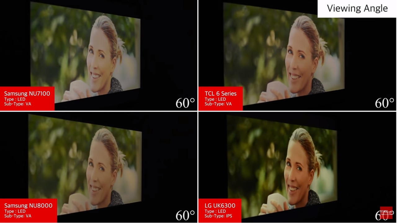

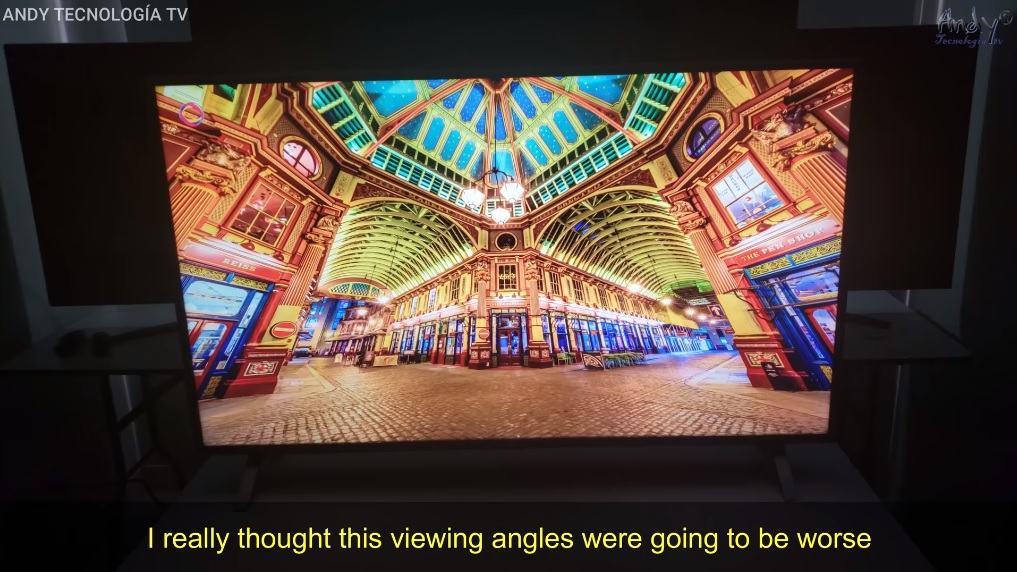

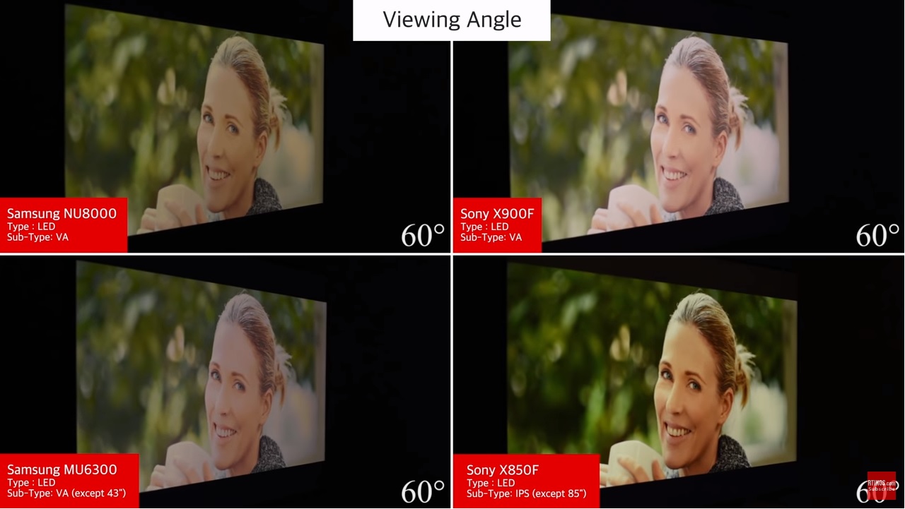

IPS e VA: Propostas diferentes
É uma questão de cada um optar pelo modelo (IPS ou VA) que melhor se adequar à sua necessidade particular.
IPS seria mais indicado para ambientes amplos e iluminados, priorizando maior ângulo de visão, e VA mais indicado para ambientes escuros, para visualização mais central, proporcionando melhor contraste/nível de preto.
Exemplificação exagerada: ÃƒÂ°Ã…¸ËœÂ
https://i.postimg.cc/6q1GMQYH/IPS-VA.jpg
https://geex.x-kom.pl/wiadomosci/matryca-va-czy-ips-ktora-lepsza-w-telewizorze/

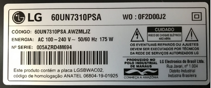

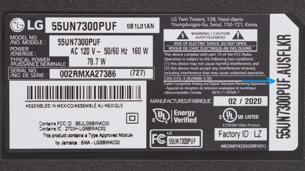

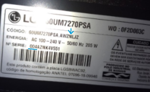

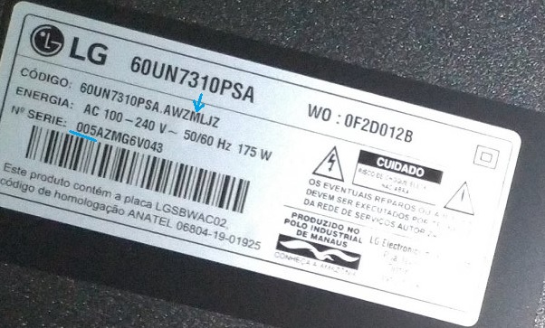

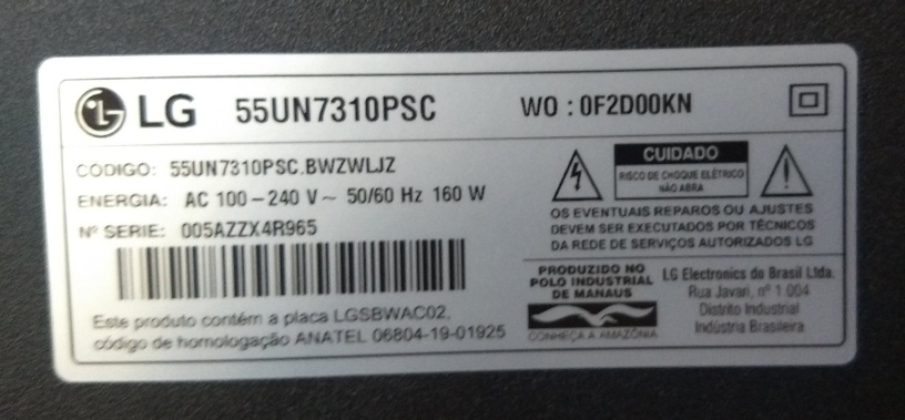

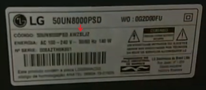

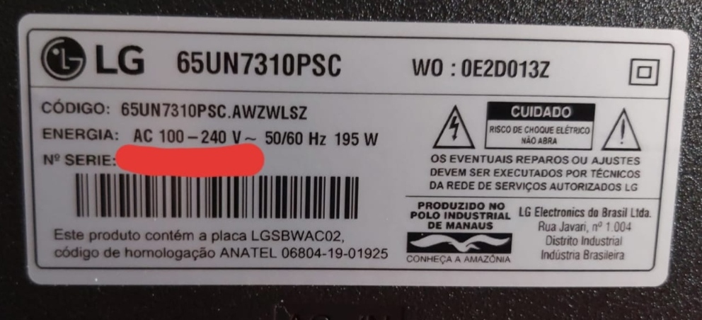

No caso da LG, sempre existiu uma codificação de letras no código de identificação relacionada ao fornecedor do painel para determinado modelo de tv:
Identificação do fornecedor do painel da tv através da “Tekpix” (código na etiqueta traseira)
https://i.postimg.cc/zBLPGy4N/Tekpix.jpg
https://youtu.be/Ed2YnDdA0AI
Até então, “J” indica painel VA da empresa Chimei Innolux, “S” e “M” indica painel VA da empresa Sharp.
Exemplo
ATIJLJD
Se alí no meio for o “J”, continua sendo painel S-MVA Chimei Innolux, como nos modelos LG 50" 2018 e 2019.
https://i.postimg.cc/5N15yHCV/50UM7300.jpg
O que se nota é que já existem mudanças nos códigos dos fornecedores em 2020, inclusive para modelos de tv´s de 2019 fabricadas esse ano.
Um exemplo é a LG 60UM7270 de 2019 (60Hz com painel VA).
LG 60UM7270 fabricada em Maio de 2019, com o código “M” para o fornecedor do painel. (no caso, Sharp).
https://i.postimg.cc/T2cLktpz/60-UM7270-Maio-2019.jpg
LG 60UM7270 fabricada em Abril de 2020 com código “N” para o fornecedor do painel.
https://i.postimg.cc/d1Y36CvQ/60-UM7270-Abril-2020.jpg
O “N” ainda não é conhecido. Para informação segura sobre o fornecedor do painel, teria que ser verificado o fornecedor pelo menu de serviço da tv.

Uma LG com imagem invertida e painel CSOT
https://youtu.be/u6fawwlsWFg

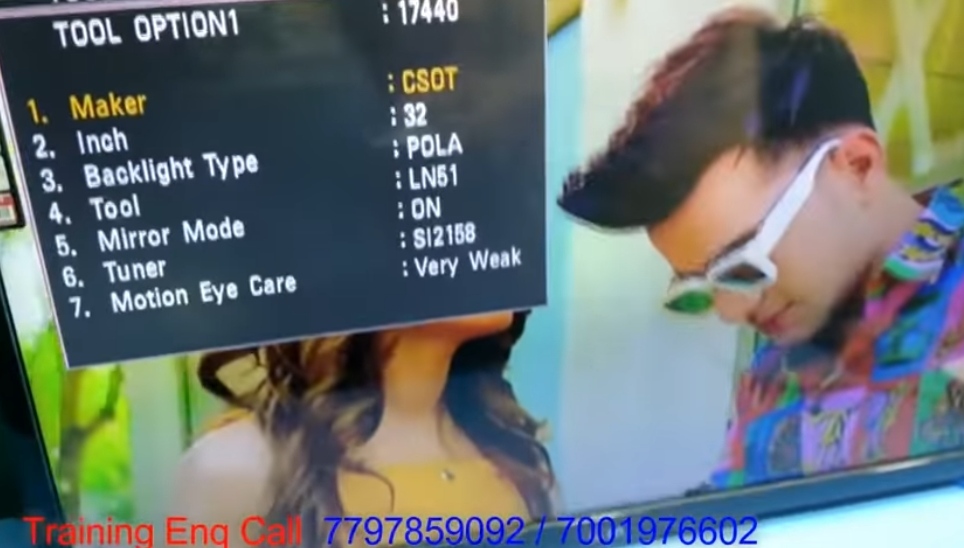

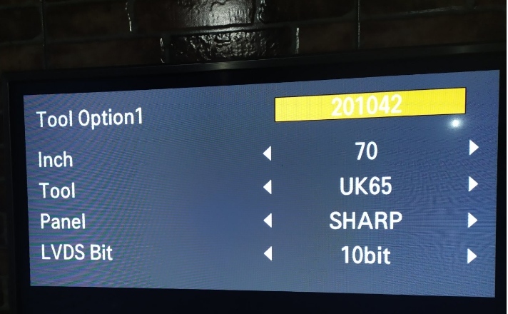

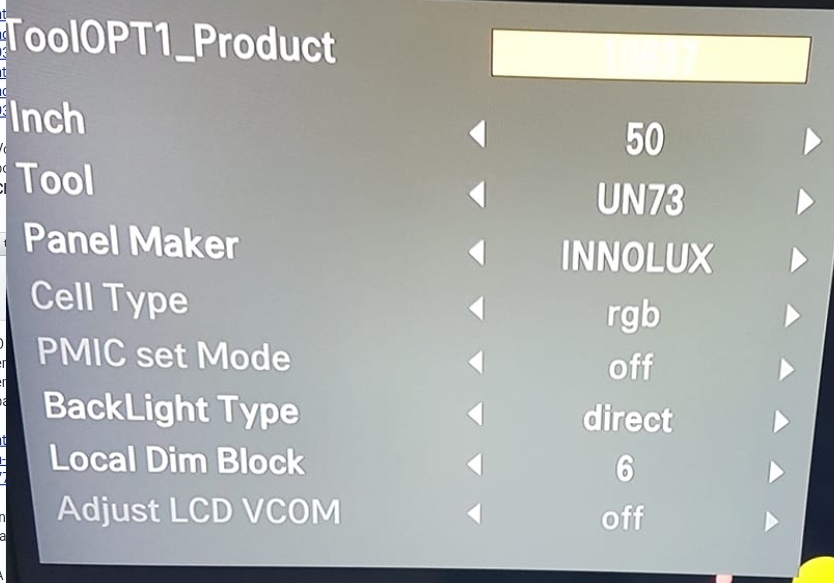

No menu de serviço, o fornecedor do painel em “Tool Option1” (Painel ou Maker)
https://i.postimg.cc/CKd0THHL/fabricante-painel-1.jpg
https://i.postimg.cc/tTxH7qMK/Fabricante-painel-2.jpg
Poderemos registrar/cadastrar/atualizar as informações dos fornecedores dos paineis nos modelos 2020 das tv´s da LG.

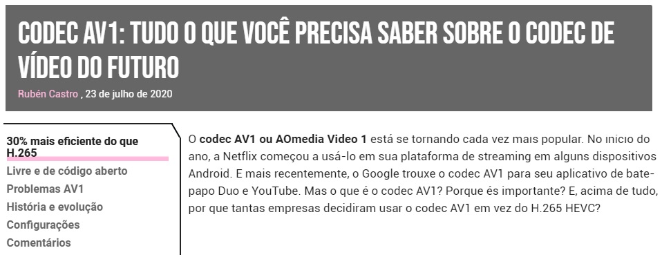

Em geral, da LG linha UM 2019 para a LG linha UN 2020
-Perde-se o suporte ao decoder DTS e sistema 3D virtual DTS Virtual X.
-Ganha-se o Ai Sound com Ultra Surround e Bluetooth Surround Ready

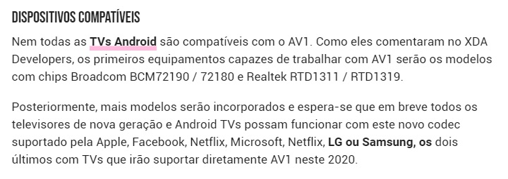

-Ganha-se o suporte ao codec de video AV1
-Ganha-se o suporte ao codec de áudio Dolby AC-4 (a ser confirmado)
-Suporte ao Filmmaker Mode
-Sports Alert
-Suporte ao HGiG (após futura atualização de firmware)
-WebOS 5.0

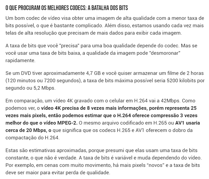

As tv´s LG da linha 2020, assim como as Samsung, passaram a suportar o codec de video AV1
https://i.postimg.cc/QtyKXVcc/AV1-codec.jpg
https://youtu.be/ibXKKllz4xQ
https://i.postimg.cc/L6rkW7n6/AV1-Tudo.jpg
[AV1-2]
[AV1-3]
https://www.wikiversus.com/fotografia-y-video/que-es-codec-av1/

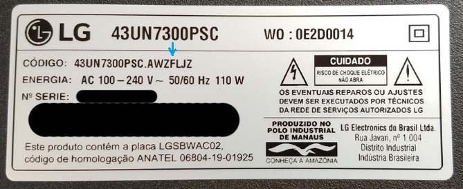

LG 43UN7300PSC fabricada em ??? de 2020 com código “F” para o fornecedor do painel (BOE) (“Tipo IPS”)
https://i.postimg.cc/6qQHmYNB/43-UN7300-PSC.jpg

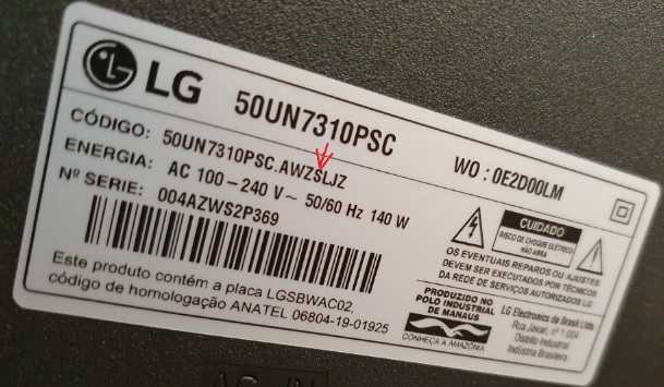

LG 50UN7310PSC fabricada em Abril de 2020 com código “S” para o fornecedor do painel (deve ser VA Sharp)
https://i.postimg.cc/xThs6vpS/50-UN7310-PSC-S.jpg
LG 50UN7310PSC fabricada em Maio de 2020 com código “J” para o fornecedor do painel (é VA Chimei Innolux)
https://i.postimg.cc/8knwCdSr/50-UN7310-PSC-J.jpg

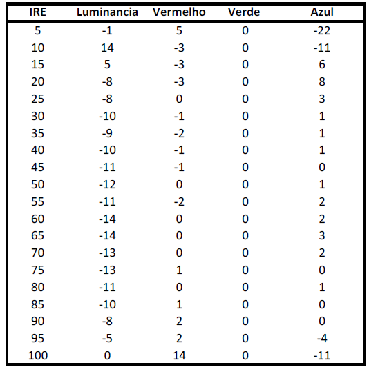

Balanço de Branco
Temperatura de Cor – Morno1
Balanço de Brando - 2 pontos
https://i.postimg.cc/x1Tzb8SN/wmfam-1.png
Balanço de Branco - 20 pontos
https://i.postimg.cc/LsJgNW5H/wmfam-2.png

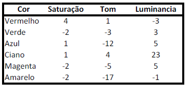

Sistema de Gerenciamento de Cor
Cor / Saturação / Tom / Luminância
Vermelho / 2 / -1 / -5
Verde / -3 / -2 / 6
Azul / 1 / -8 / 6
Ciano / 4 / 2 / 8
Magenta / -6 / -2 / 8
Amarelo / -4 / -8 / 2

LG 55UN7310PSC fabricada em Maio de 2020 com código “W” para o fornecedor do painel (deve continuar com painel IPS LG)
https://i.postimg.cc/0Qt3PbxG/55-UN7310-W.jpg
LG 60UN7310PSA fabricada em Maio de 2020 com código “M” para o fornecedor do painel (deve continuar como painel VA Sharp)
https://i.postimg.cc/BbLh3pms/60-UN7310-M.jpg
LG 65UN7310PSC fabricada em ??? de 2020 com código “W” para o fornecedor do painel (deve continuar com painel IPS LG)
https://i.postimg.cc/QVLrZHk4/65-UN7310-W.jpg
Essa semanqa deve sair a análise da rtings com a LG 50UN6950 (VA 60Hz Direct-led)
Ela possui o painel VA “S” (Sharp?..) como as brasileiras LG 50UN8000 e uma das variantes “S” da  LG 50UN7310
https://i.postimg.cc/Y2ZQ4Yr4/un6950-label-medium.jpg

Também analisar a performance do painel VA, de frente e também de lado (embora visão lateral não seja o forte dos VA de entrada, podem ocorrer variações).
VA e VA: “VA, VA, VA, VA, VA!!!”
https://youtu.be/PV_h3j128zY
https://youtu.be/tXj6zwd77qw
Painel VA “Bunda de gaveta” (tem VA que de frente é coisa linda, de lado…)

LG 50UN8000 (60Hz Direct-led painel VA (provavelmente Sharp))
https://www.youtube.com/watch?v=cfLaU4BDbSw
Papo reto no “breu”
[50-UN8000-1]
[50-UN8000-3]
“Olhar 43” (aquele assim de lado)
[50-UN8000-2][50-UN8000-4]

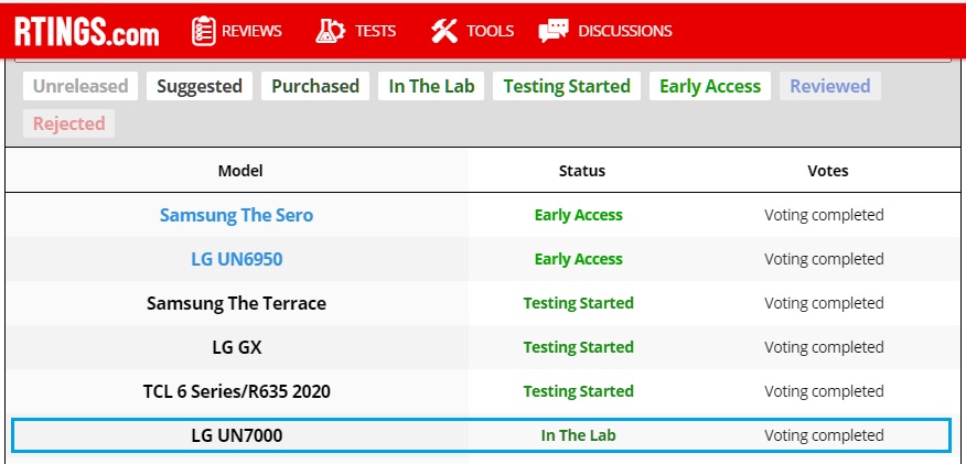

A LG 55UN7000 (IPS 60Hz Direct-led) também já chegou no laboratório da rtings para análise.
https://i.postimg.cc/sgcfbcW8/55-UN7000-rtings.jpg
Como já havia sido analisada a LG 55UN7300, imaginei que a UN7000 seria analisada no tamanho 43".
Mas porque novamente uma 55"???
Bem, a LG 55UN7300 analisada pela rtings utiliza painel ADS da BOE (“tipo IPS”).
Identificação “F” no código do fornecedor do painel:
https://i.postimg.cc/q7KwkjcJ/55-UN7000-rtings-2-F.jpg

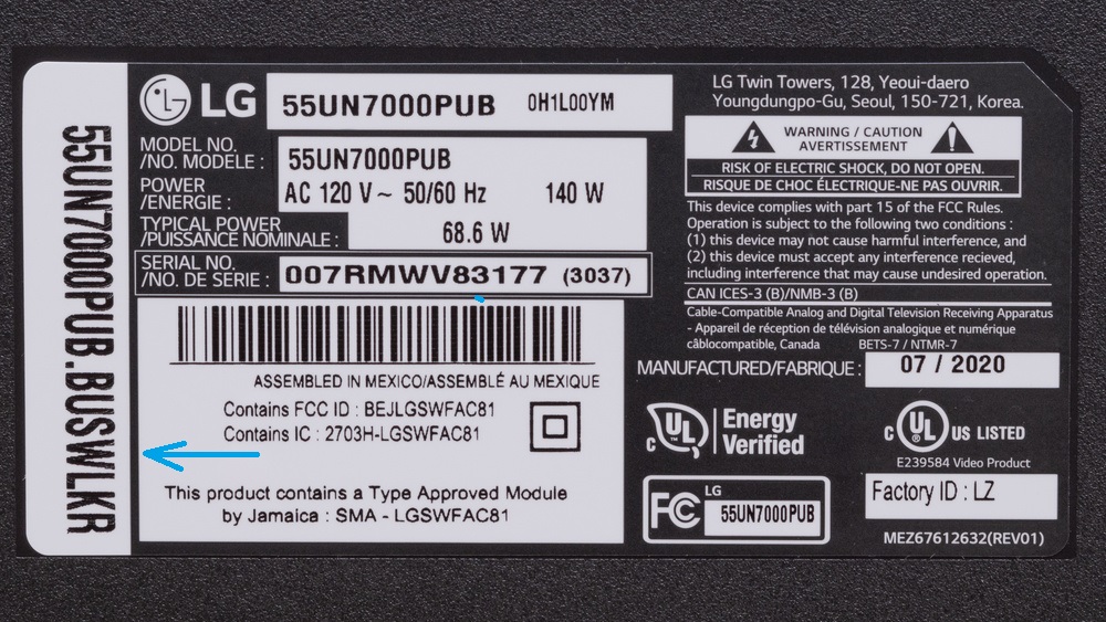

A LG 55UN7000 a ser analisada pela rtings provavelmente deve utilizar um painel IPS tradicional da LG Display.
Identificação “W” no código do fornecedor do painel:
https://i.postimg.cc/3RCZGNbz/55-UN7000-rtings-3-W.jpg

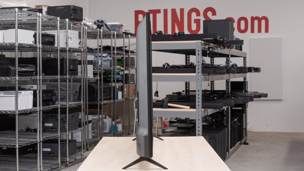

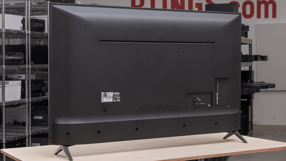

O tradicional gabinete “esbelto”
https://i.postimg.cc/pLsrmHZk/55-UN7000-rtings-6.jpg
https://i.postimg.cc/50BMF5J1/55-UN7000-rtings-7.jpg
https://i.postimg.cc/L4DcK86y/55-UN7000-rtings-8.jpg
Freguês para a LG: “Mas porque continua esse gabinete “esbelto” LG?”
LG: “Maximizar Lucros”

Painéis VA: Tudo a mesma coisa?
https://i.postimg.cc/prbhxMQC/Olhares-43-1.jpg
https://i.postimg.cc/sDzQNygD/Olhares-43-2.jpg
VA e VA
Semp TCL FullHD 49" (L49S4900FS) ao lado da LG 50UM7510 (ambas no mesmo preço).
https://i.postimg.cc/J05nLDz7/VA-1.jpg
https://i.postimg.cc/Wbsz7n5d/VA-2.jpg
TCL 55C2US (provavelemnte painel VA CSOT) e LG 50UK6510 (painel VA Chimei Innolux)
https://i.postimg.cc/vHPYtd1K/TCL-LG-olhar-43.jpg

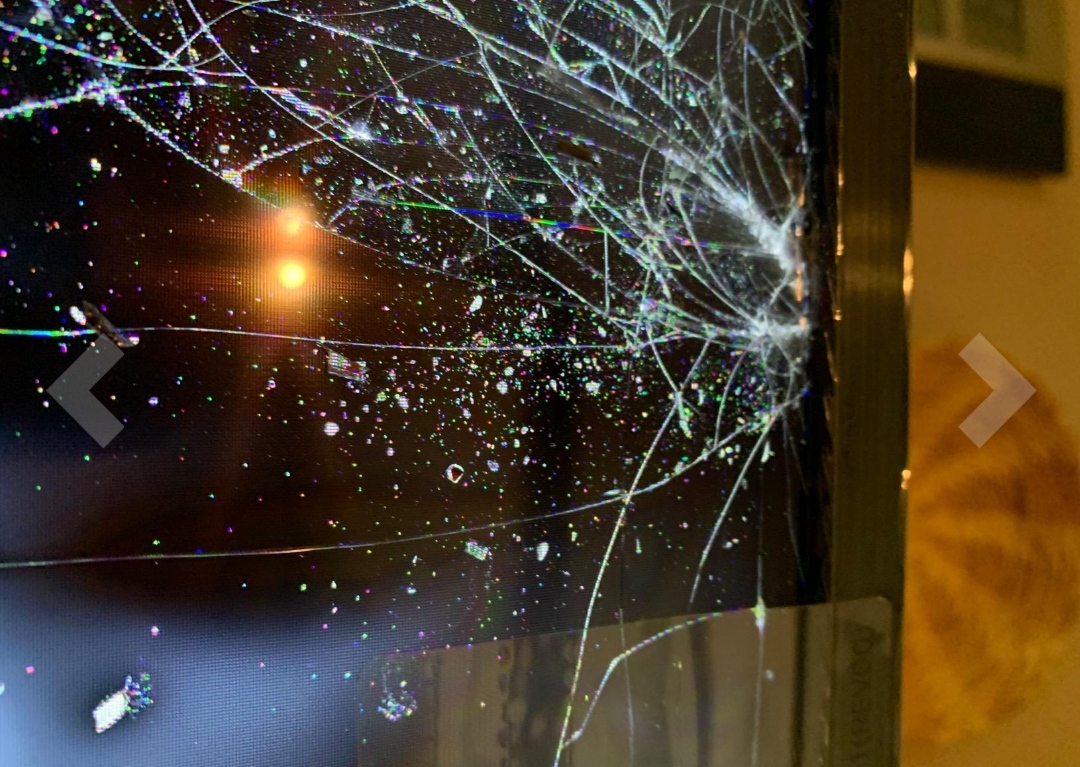

####    Lembrete para os que comprarem as tv´s LG.   ####
Ao recebê-las, abra a embalagem e confira o painel ainda na presença dos entregadores.
O colega hangar18 (HT Forum) comprou a LG 60UN7310 e ela veio com o painel quebrado (infelizmente ele não conferiu durante a entrega).
https://i.postimg.cc/6pXQQhvW/60-UN7310-hangar18-1.jpg
https://i.postimg.cc/7LBPm8Qh/60-UN7310-hangar18-2.png
https://i.postimg.cc/v8rksLbL/rtings-vai-quicando.gif
Comprar “carro novo” e ele chegar “batido” é “soda”. Vai ver era entregador não muito habilidoso “fazendo drift” e dando umas “triscadas”…
