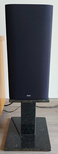

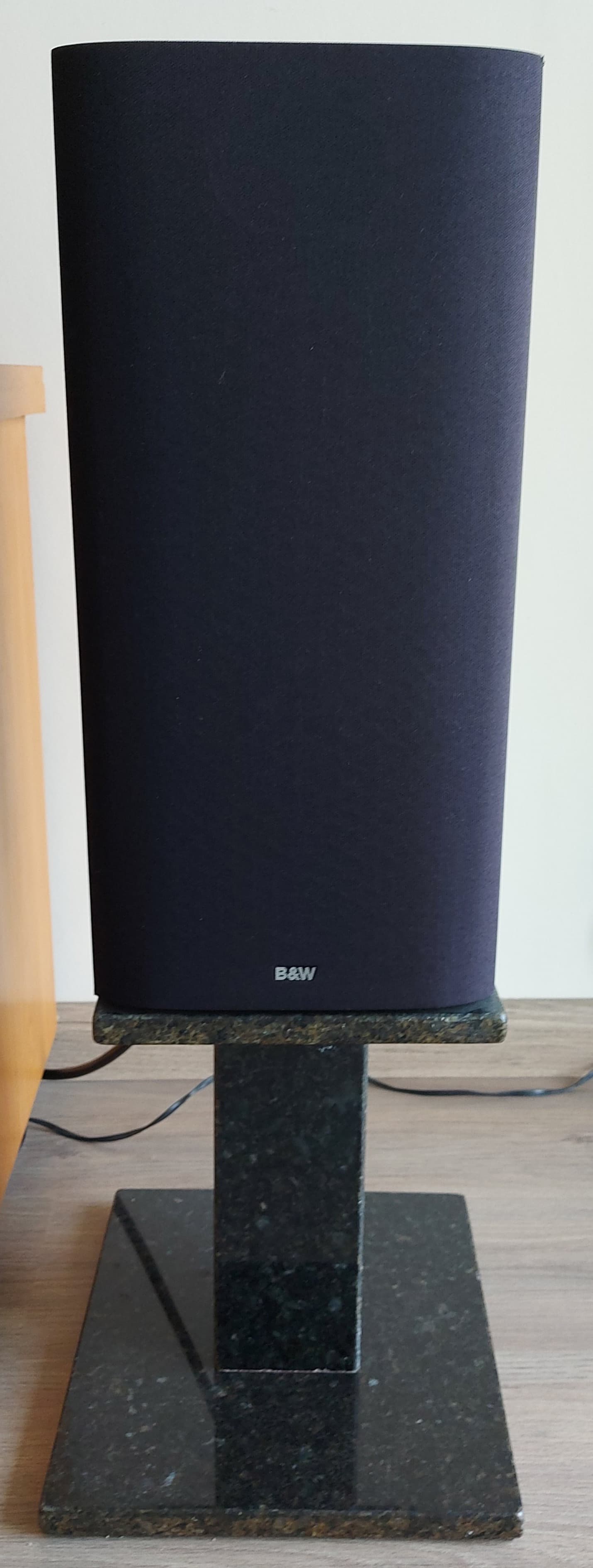

fiz há muito pedestais granito p acomodar B&W e uso aquelas rodelas de borracha compradas em loja de ferragem entre caixa e pedestal;

Depende do quanto as rodelas de borracha estejam contribuindo para acoplar a massa da caixa à massa do pedestal.
Por exemplo, se elas têm tamanho pequeno e não fixarem muito as caixas nos pedestais, o somatório caixa + pedestal não vai tocar como um conjunto único, ou seja, você estará ouvindo muito mais a caixa isolada do que a caixa somada ao pedestal. Nesse caso, acho que a troca de pedestal não fará muita diferença. A não ser que o pedestal em si tenha algum vício construtivo, tipo vibrar muito, etc.
Caso contrário, o conjunto todo está tocando e acredito que o pedestal de granito, pela sua maior massa/inércia tenha um desempenho maior.
Lógico que, se esse efeito é bom ou não depende do seu gosto.
Pra mim, sempre tocou muito melhor o conjunto todo.
