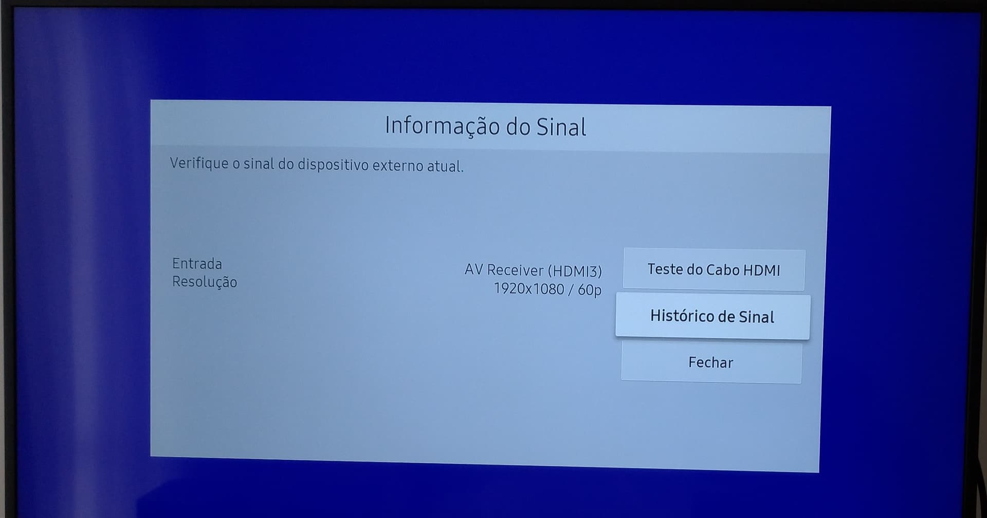

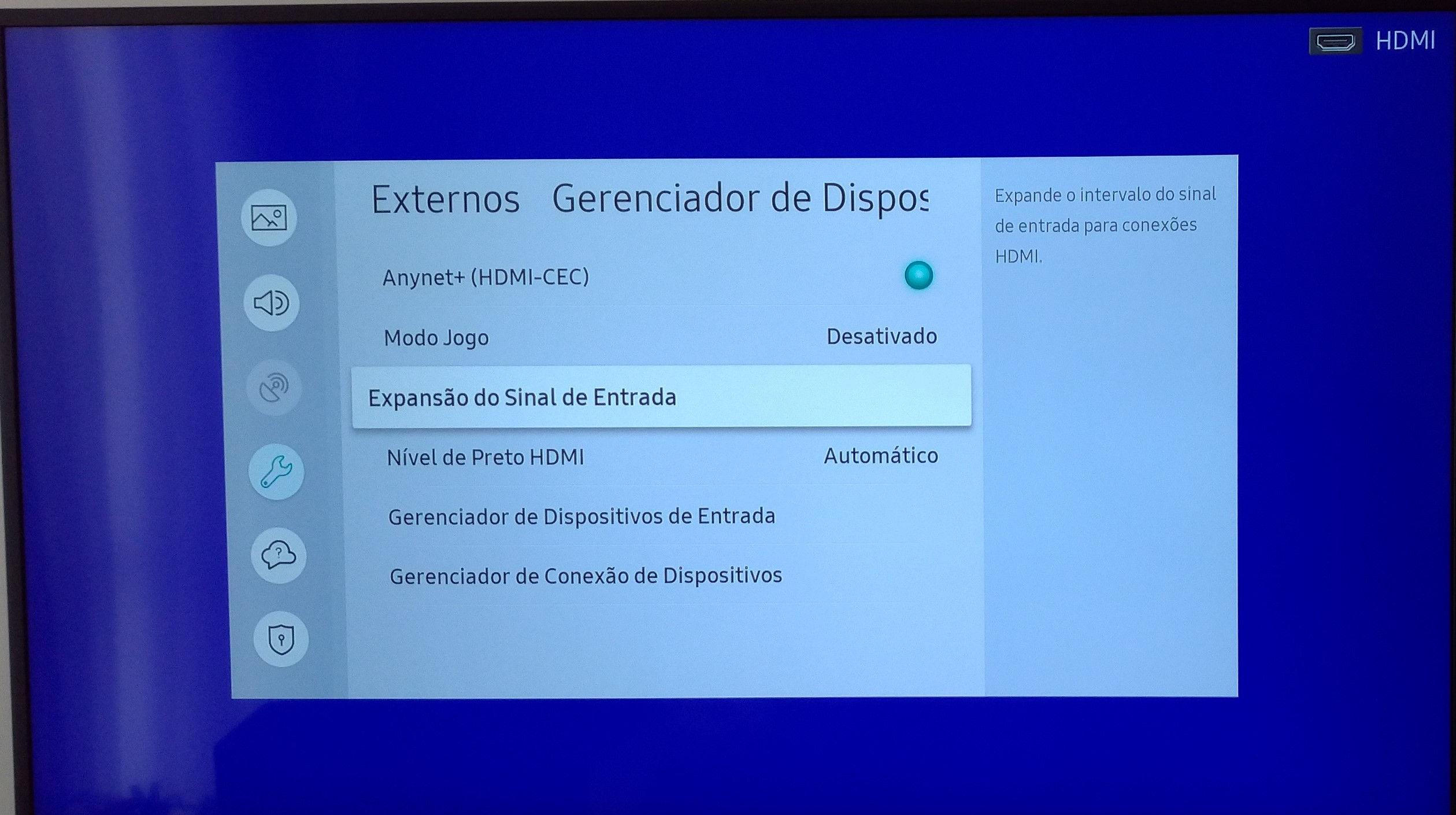

O Anynet+ (HDMI-CEC) que habilita o ARC na porta HMDI 3 da smart tv está ativado

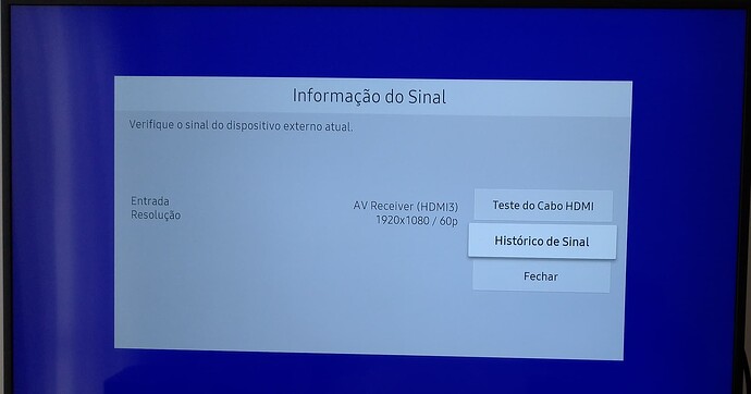

Tenho conectado entre a porta HDMI Out do receiver e a porta HDMI 3 (ARC) da smart tv , um cabo HDMI 2.0 da Ugreen, mas na tela da smart tv há a informação de que a conexão está em 1920x1080 / 60 em vez de 4K / 60
Na sequência de menus “Suporte → Auto Diagnóstico → Informação do Sinal” também recebo a informação de que o sinal de vídeo está em 1920x1080 / 60.
Decidi testar o cabo HDMI conectado ao receiver pela própria smart tv para cada nível de atraso HDMI (básico, 1 e 2) disponível na smart tv.
A configuração do nível de atraso está na sequência de menus “Suporte → Auto Diagnóstico → Informação do Sinal → Histórico de Sinal → Nível de Atraso HDMI”.
A função de execução de teste do cabo HDMI está na sequência de menus “Suporte → Auto Diagnóstico → Informação do Sinal → Teste do Cabo HDMI”
O resultado da execução do teste é de que há um problema. Revisei todas a configurações e inicialmente não encontrei algo errado.

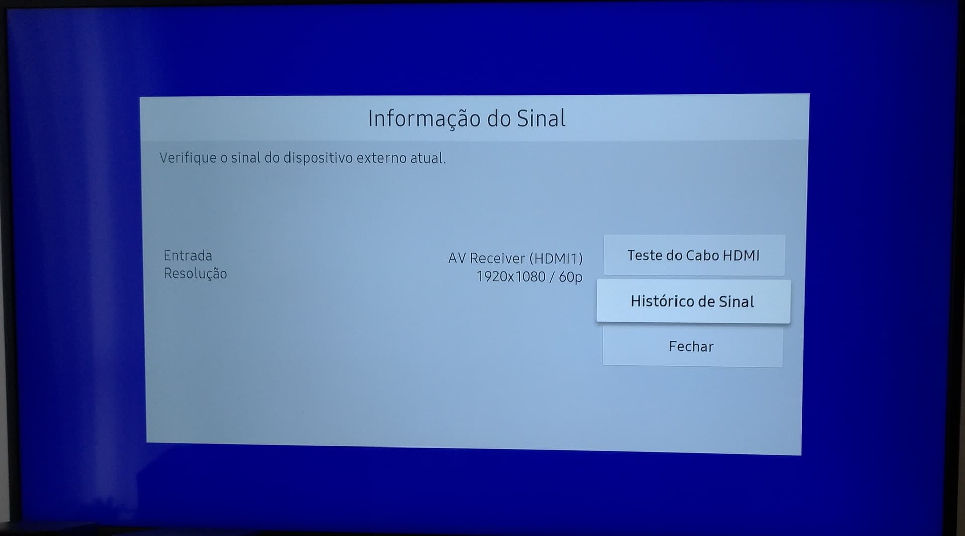

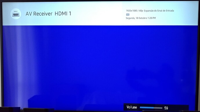

Quando altero somente a conexão da porta HDMI 3 (ARC) para a porta HDMI 1 (Sem ARC), aparece também na tela da smart tv a informação de que a conexão está em 1920x1080 / 60 em vez de 4K / 60
Na informação do sinal, também ocorre o mesmo.

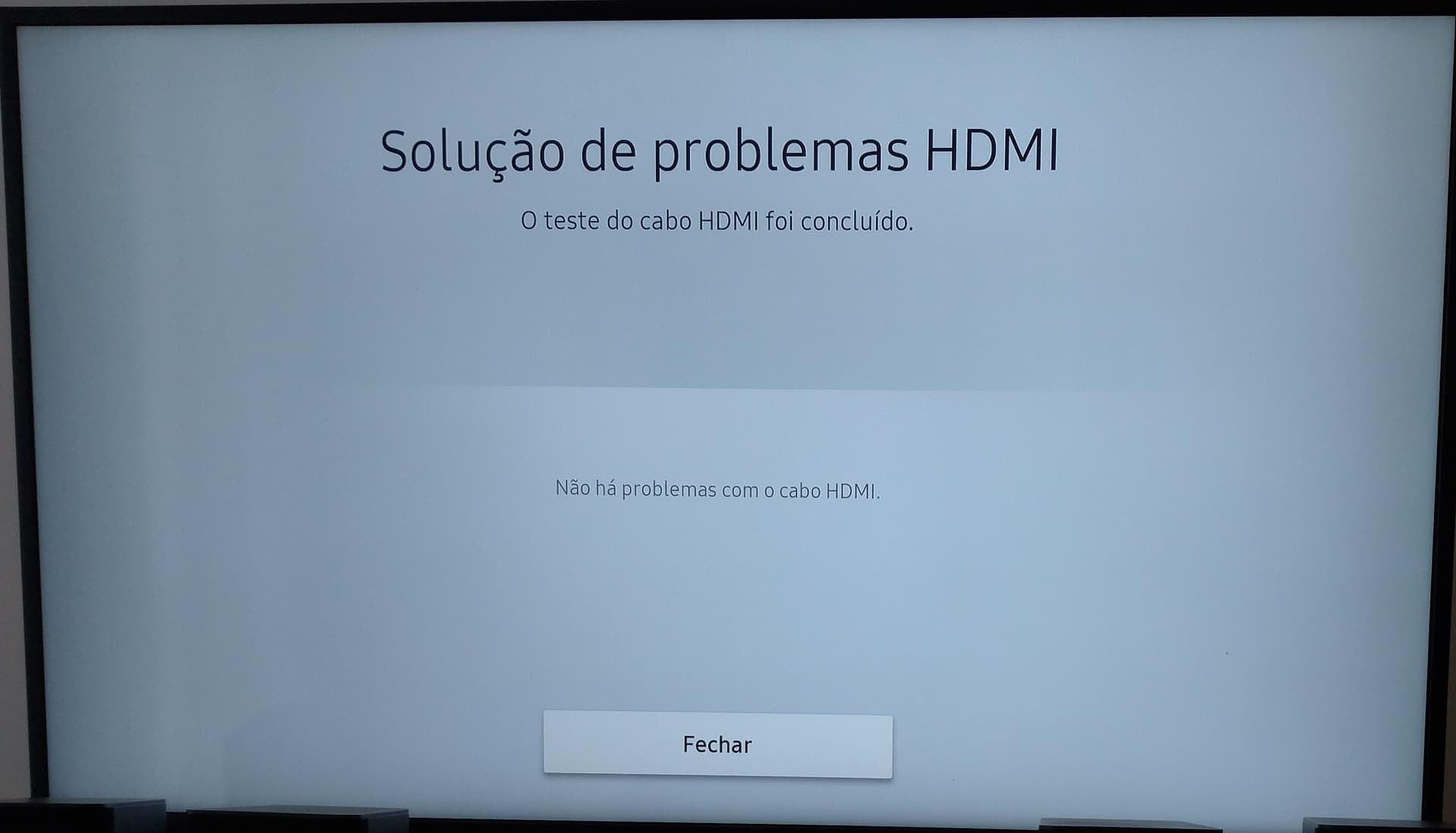

Decidi refazer o teste do mesmo cabo HDMI para cada nível de atraso HDMI (básico, 1 e 2), mas com o cabo conectado na porta HDMI 1 (Sem ARC), mas agora o cabo passou no teste.
