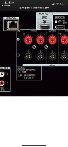

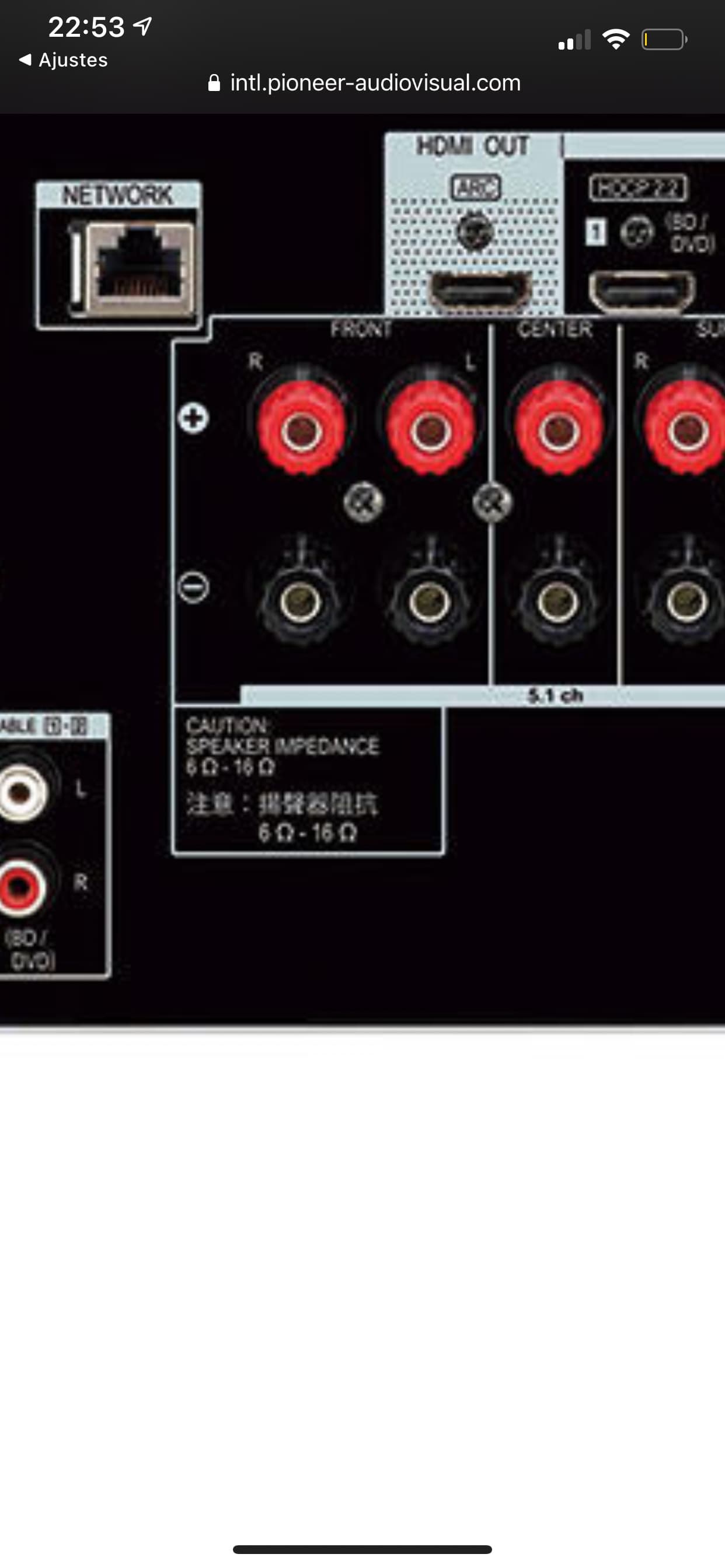

tem certeza q esse receiver é no minimo 6ohms? as linha de caixas de Elite entao nao serve para ele q são 4ohms
Sem problemas , aqui uso um kit da JBL em q as frontais são 8Ohm e as surrounds dipolares são 6 Ohm.
Edit: dentro dos limites estabelecidos pelo Receiver claro. no caso como disse o Rômulo de 6 a 16 Ohm
É o que está escrito nele.
abandona a ideia de linha de caixas pioneer elite entao
Eu não arriscaria. Já vi (li relatos) gente colocando e segurando o volume. Não vejo muito sentido nisso….
